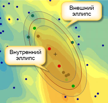

При выборе метода Сглаженная интерполяция создаются три эллипса. Центральный эллипс использует значения Большая полуось и Малая полуось. Внутренний эллипс использует эти значения полуосей, умноженные на разность единицы и значения Фактор сглаживания, а внешний эллипс – значения полуосей, умноженные на сумму единицы и фактор сглаживания. В интерполяции используются точки всех трех эллипсов. Для точек внутри самого малого эллипса веса назначаются так же, как в случае стандартной интерполяции (например, если используется интерполяция по методу обратных взвешенных расстояний, веса для точек в пределах внутреннего эллипса определяются на основе их расстояния от интерполируемого местоположения). Веса для точек между внутренним и внешним эллипсами назначаются так же, как для точек в пределах внутреннего эллипса, но затем эти веса умножаются на сигмоидальное значение, которое уменьшается от 1 (для точек, расположенных рядом со внутренним эллипсом) до 0 (для точек, расположенных рядом со внешним эллипсом). Точки данных, расположенные снаружи внешнего эллипса, имеют нулевой вес в интерполяции. Пример приведен ниже.
Предварительный просмотр поверхности, отображающий веса для точек данных
