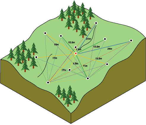

Сначала сформируйте пары точек, а потом сгруппируйте их так, чтобы у них были общие расстояние и направление. На состоящей из 12 местоположений сцене ландшафта вы можете увидеть объединение всех локаций с одной локацией — красной точкой. Одинаковые цвета связей между парами указывают на одинаковые расстояния между бинами.
Создание пар
Этот процесс продолжится для всех возможных пар. Вы можете видеть, что в процессе составления пар их количество быстро увеличивается с добавлением каждого нового местоположения. Вот почему для каждого бина только среднее расстояние и полудисперсия для всех пар в этом бине отображаются в виде одной точки на вариограмме.
