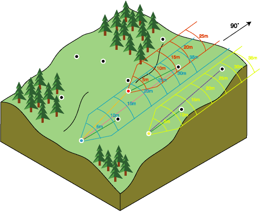

Точки в бинах представляют собой пары местоположений, находящихся на определенных расстояниях и в определенных направлениях друг от друга. Концептуально направленный биннинг можно рассматривать либо как ограничение пар точек, которые будут отображены на графике в процессе группировки, либо как построение графика всех пар и рассмотрение только той части графика, которая относится к определенному направлению. На приведенной ниже сцене показан направленный биннинг в 90 градусов, полоса пропускания в 5 метров, допуск угла в 45 градусов и расстояние лага в 5 метров от одной точки выборки (синего цвета).

Направленный поиск продолжается для каждой точки выборки на поверхности. На приведенной ниже сцене показан направленный биннинг трех точек.
Затем пары группируются в бины в соответствии с общими расстояниями и направлениями, бины усредняются, и среднее значение пар для каждого бина наносится на график вариограммы. Бин будет нанесен на вариограмму, если центр ячейки на поверхности вариограммы включен в направление поиска.
