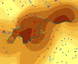

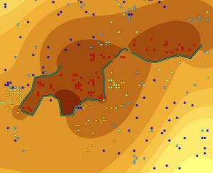

Результат выполнения инструмента Интерполяция диффузии с барьерами без стоимостной поверхности (внизу слева) можно сравнить с картой интерполированных значений, созданной инструментом Интерполяция ядра с барьерами (справа).
Интерполяция диффузии без стоимостной поверхности Интерполяция ядра
В случае интерполяции диффузии форма ядра изменяется рядом с барьером в соответствии с уравнением диффузии. В случае интерполяции ядра расстояния между точками изменяются в соответствии с кратчайшим расстоянием между точками.
