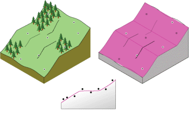

Глобальный полином первого порядка соответствует прямой плоскости, проходящей через данные; глобальный полином второго порядка соответствует поверхности с изгибом, позволяя отображать долины; глобальный полином третьего порядка может характеризовать два изгиба и т. п. Но для поверхности с меняющейся формой, например, ландшафта с чередованием склонов и ровных поверхностей, глобальный полином не подходит. Сложные полиномиальные плоскости представят поверхность более точно, как показано на рисунке ниже):

С другой стороны, интерполяция по методу локальных полиномов подходит для заданного порядка (нулевой, первый, второй, третий и т. д.) полинома, использующего только точки в определенной окрестности. Окрестности перекрываются, а значение, используемое для каждого проинтерполированного значения, является значением подобранного полинома в центре окрестности.
На следующем рисунке показано поперечное сечение данных высот (разрез). На первом рисунке три соседа (красные точки) используются для подбора полинома первого порядка, а красная линия – для интерполяции неизвестного значения для местоположения, обозначенного синей точкой. На втором рисунке второе местоположение (желтая точка) прогнозируется с помощью другого полинома первого порядка. Это положение находится рядом с первым местоположением, а в интерполяции используются те же самые измеренные точки, но веса будут немного различаться, следовательно, подбор полинома (синяя линия) будет немного отличаться.

Данный процесс продолжается для каждого местоположения. Можно отследить создание поверхности (фиолетовая линия поверхности) для опорных точек, представленных ниже.
