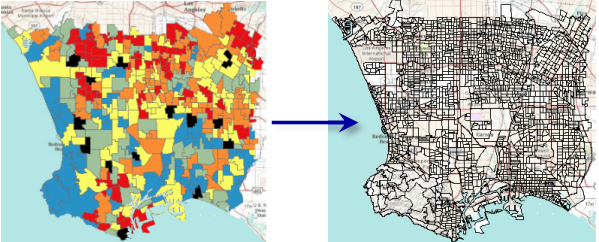

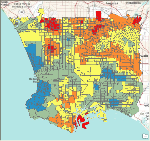

На приведенном ниже графике показаны школьные округа Лос-Анджелеса, отмеченные по степени ожирения пятиклассников. Округи с низкой степенью ожирения пятиклассников отмечены синим цветом (уровень ниже 22,5 процентов), а округи с высокой степенью ожирения (более 44,7 процентов) – красным; в середине находятся округи, отмеченные зеленым, желтым и оранжевым цветом. Черные полигоны — это зоны с отсутствующими данными. Справа располагаются участки переписи в Лос-Анджелесе, для которых следует прогнозировать степень ожирения пятиклассников.
Школьные округа Лос-Анджелеса (слева) и участки переписи (справа)

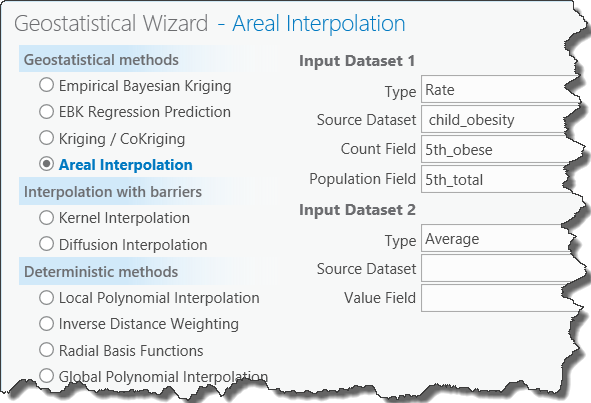

Выбор метода и идентификация входных данных
  1. В разделе Геостатистические методы щелкните Площадная интерполяция.
  2. Рядом с полем Тип, выберите пункт Скорость, так как нас больше интересует прогнозирование степени ожирения (а не численность населения, к примеру).
  3. Рядом с пунктом Исходный набор данных выберите child_obesity для определения класса полигональных объектов, содержащих степени ожирения в школьных округах.
  4. Рядом с полем счета выберите 5th_obese.
    Это поле содержит количество пятиклассников, страдающих ожирением.
  5. Рядом с полем численности выберите 5th_total.
    Это поле содержит общее количество пятиклассников, страдающих ожирением.
  6. Оставьте значение по умолчанию для второго набора данных, так как в этом упражнении не будет использоваться второстепенная переменная.

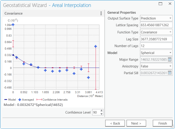

Теперь в мастере отображается страница вариографии. Во всем рабочем процессе площадной интерполяции этот этап отнимает больше всего времени и является самым критически важным для получения точной интерполяции. Целью является изменение параметров справа, чтобы самые эмпирические ковариации (синие кресты) не выходили за пределы доверительных интервалов (красные полосы). Если модель указана верно, можно ожидать попадания в доверительные интервалы 90% эмпирических ковариаций.
На приведенном ниже графике видно, что модель по умолчанию не является адекватной: большинство эмпирических ковариаций не попадают в пределы доверительных интервалов. Необходимо внести некоторые изменения, чтобы моделью можно было пользоваться.
Панель 2 Мастера операций геостатистики

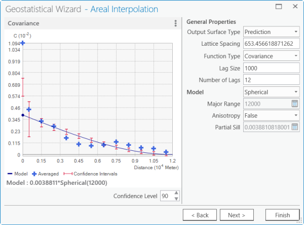

  1. Здесь видно, что эмпирические ковариации становятся отрицательные на расстоянии приблизительно 12 000 метров. Это означает, что следует начать с изменения размера лага, задав для него значение 1000, и сохранив значение Количество лагов равным 12. (Результат этих двух параметров должен приблизительно равняться расстоянию, на котором эмпирические ковариации впервые становятся отрицательными.)
    Кривая ковариаций, приведенная ниже, выглядит лучше, если модель можно улучшить. Большая эмпирическая ковариация на оси y является поводом для беспокойства.

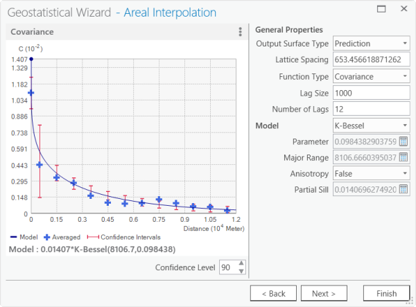

  2. Чтобы улучшить этот результат, в разделе Модель измените ее тип на K-Бесселя.
    Похоже, что эта модель очень хорошо подходит для данных; большинство эмпирических ковариаций не выходят за пределы доверительных интервалов, и лишь некоторые располагаются чуть за границами интервалов. Тем не менее, прежде чем считать эту модель надежной, следует выполнить перекрестную проверку.

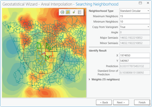

Изменение поиска окрестности
На панели Поиск окрестности отображается предварительный просмотр поверхности для степеней ожирения пятиклассников. Щелкнув точку на поверхности предварительного просмотра можно получить проинтерполированную степень ожирения для этой точки. Например, на приведенном ниже графике отмеченное местоположение имеет прогнозируемое значение 0,333177. Это означает, что в рамках этого моделирования вероятность того, что пятиклассник в этом районе страдает от ожирения, составляет 33%:
Панель 3 Мастера операций геостатистики

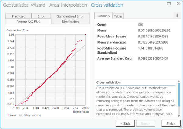

Изучение статистических данных перекрестной проверки
  1. Щелкните вкладку Нормальный график КК.
    Панель 4 Мастера операций геостатистики
    Можно заметить, что значение Среднеквадратичн. нормированная составляет 1,1475. Это хорошо, т.к. в идеале это значение должно быть близко к 1. Нормальный график КК также должен показывать, что распределение стандартных ошибок близко к нормальному, так как все точки располагаются вблизи линии, проведенной из точки к точке. Это модель, которую вы будете использовать для интерполяции.

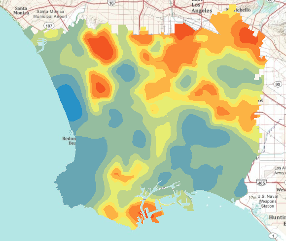

    Поверхность интерполяции для степеней ожирения отображается на карте. В зависимости от анализа эта поверхность степеней ожирения может являться исчерпывающей. В этом случае рабочий процесс завершается на этом этапе. Однако вам необходимо интерполировать степени ожирения пятиклассников на уровне участков переписи, поэтому следует перейти к второй части рабочего процесса площадной интерполяции.
    Поверхность степеней ожирения для пятиклассников Лос-Анджелеса

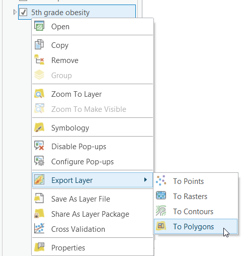

  1. Щелкните правой кнопкой мыши слой 5th grade obesity, разверните меню Экспорт слоя и выберите В полигоны, чтобы открыть диалоговое окно инструмента Слой площадной интерполяции в полигоны.

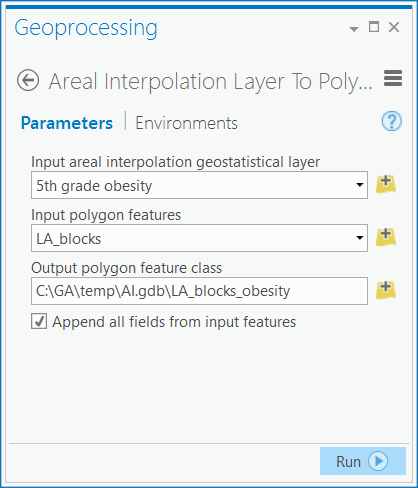

  2. Убедитесь, что для параметра Входной геостатистический слой пространственной интерполяции задано значение 5th grade obesity.
  3. Щелкните раскрывающийся список Входные полигональные объекты, затем щелкните LA_blocks для определения участков переписи Лос-Анджелеса.
  4. Щелкните кнопку обзора Выходной класс полигональных объектов, выберите место, в которое следует сохранить выходные данные и введите LA_blocks_obesity в качестве имени выходного класса полигональных объектов.
  5. Убедитесь, что установлен флажок Присоединить все поля из входных объектов, так как необходимо перенести все поля из класс объектов LA_blocks.
    Диалоговое окно инструмента Слой пространственной интерполяции в полигоны
  6. Щелкните OK, чтобы запустить инструмент.

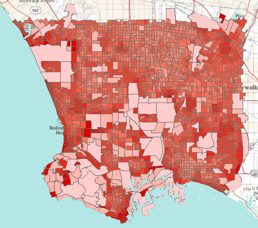

  7. Можно также присвоить символы участкам переписи на основе стандартной ошибки для проинтерполированных степеней ожирения. Стандартные ошибки сохраняются в поле StdError параметра LA_blocks_obesity. Это позволяет создавать допустимые величины ошибки для проинтерполированных степеней ожирения.
    Небольшие стандартные ошибки обозначены более светлыми оттенками красного. Как правило, большие участки переписи характеризуются более незначительными стандартными ошибками, так как с крупными районами связано больше информации, поэтому низка степень неопределенности в прогнозах.
    Стандартные ошибки для степеней ожирения на участках переписи Лос-Анджелеса

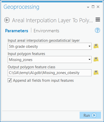

Чтобы прогнозировать степени ожирения в школьных округах, данные по которым отсутствуют, необходимо снова воспользоваться инструментом геообработки Слой площадной интерполяции в полигоны.
    Интерполяция в полигоны
  3. Щелкните раскрывающийся список Входные полигональные объекты, затем щелкните Missing_zones для класса полигональных объектов для школьных округов с отсутствующими данными.
  4. Щелкните кнопку обзора Выходной класс полигональных объектов, выберите место, в котором следует сохранить выходные данные и введите Missing_zones_obesity в качестве имени выходного класса полигональных объектов.
  5. Убедитесь, что установлен флажок Присоединить все поля из входных объектов, так как необходимо перенести все поля из класс объектов Missing_zones.

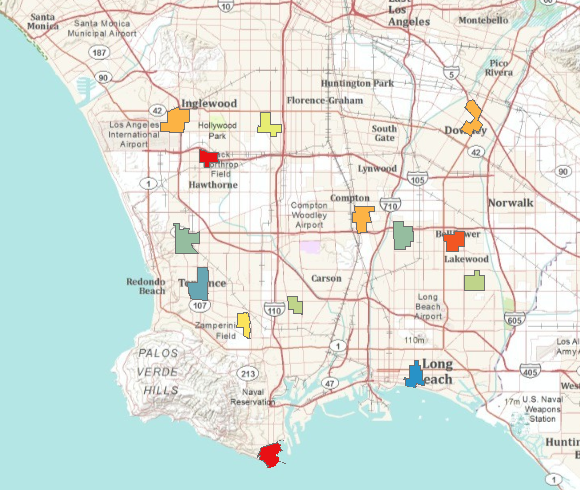

    Класс полигональных объектов, содержащий интерполяции для степеней ожирения пятиклассников в школьных округах Лос-Анджелеса с отсутствующими данными, добавляется на карту. Поле с интерполированными степенями ожирения помечается как Проинтерполированное. Кроме того, стандартные ошибки интерполяции сохраняются в поле с именем StdError.
    Проинтерполированные степени ожирения пятиклассников в школьных округах с отсутствующими данными
    Примечание:
    Символы были импортированы из степеней ожирения по школьным округам.
