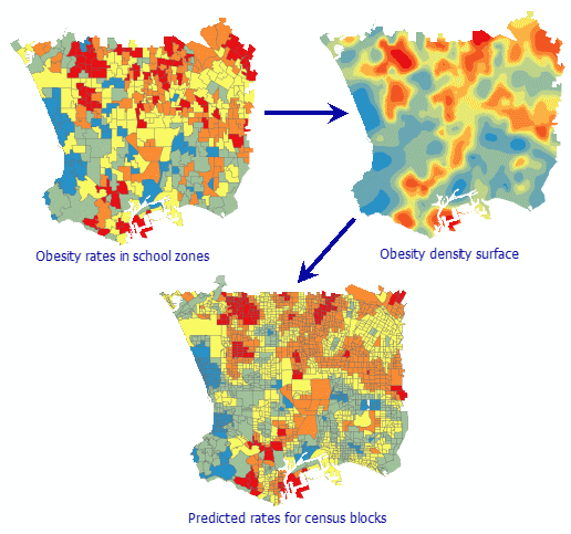

Процесс повторного агрегирования данных (к примеру, пересчет данных о численности населения) состоит из двух этапов. В первую очередь на основе полигонов-источников создается сглаженная поверхность значений интерполяции (часто эта поверхность может рассматриваться как график плотности или вероятности), затем эта поверхность интерполяции подвергается повторному агрегированию в целевые полигоны. Создание такой поверхности требует применения методов вариографии в интерактивном режиме, поэтому это производится в Мастере операций геостатистики. Результатом работы Мастера операций геостатистики является геостатистический слой интерполяции или стандартных ошибок интерполяции. Если повторное агрегирование данных в новые полигоны не требуется, работа может быть закончена на этом этапе.
После создания поверхности интерполяции выполняется агрегирование данных в другой набор полигонов при помощи инструмента геообработки Слой площадной интерполяции в полигоны. На рисунке ниже иллюстрирован рабочий процесс, в котором на основе данных о степени ожирения школьников города Лос-Анджелес (эти данные распределены по территориям, прикрепленным к отдельным школам) выводятся данные о степени ожирения населения по участкам территориального деления в этом городе.
Повторное агрегирование из полигонов в полигоны
Математическая сторона процессов дезагрегирования и повторного агрегирования рассмотрена в статье, ссылка на которую приведена в конце данного раздела.

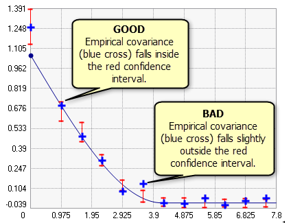

Кривая ковариации по умолчанию во многих случаях плохо соответствует данным. В этом случае параметры вариограммы необходимо изменить. Построение хорошей кривой ковариации обычно является сложной задачей, для этого необходим навык, вырабатываемый практикой. Тем не менее, существует несколько общих правил построения хорошей модели:
  • Уменьшите значение Размера лага до тех пор, пока эмпирические ковариации не будут полностью положительными.
  • Если модель все еще не подходит, поэкспериментируйте с параметром Модель. Модель K-Бесселя и Устойчивая модель — наиболее функциональны, но также они требуют больше всего времени на обработку.
  • Если вы нашли почти подходящую комбинацию значений Размер паузы и Модель, уменьшите значение Шаг решетки. Обратите внимание, что уменьшение шага решетки быстро приводит к возрастанию времени обработки. Параметр шага решетки описан ниже, под заголовком "Новые параметры площадной интерполяции".

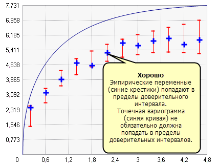

Как показано на диаграмме ниже, если Тип функции изменился на Вариограмма, кривая вариограммы для точек (синяя линия на графике) может не попасть в интервалы допуска. Это не является проблемой, и критерий хорошей модели остается тем же: если высокий процент эмпирических вариаций попадает в доверительные интервалы, можно быть уверенным в точности модели.
