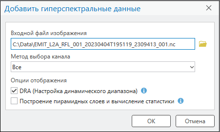

    Откроется диалоговое окно Добавить гиперспектральные данные.
  3. Укажите путь к гиперспектральным данным, которые хотите добавить на карту.
  4. Добавьте все каналы (рекомендуется) или поднабор каналов, используя следующие методы выборки каналов:
    • Все — используйте эту опцию для добавления данных всех каналов.
    • Длины волн канала — укажите минимальную и максимальную длину волн канала.
    • ID каналов — укажите минимальный и максимальный идентификаторы каналов.
    • Имена каналов — выберите один или несколько каналов.
  5. Отметьте опцию Настройка динамического диапазона (DRA).
    Опция DRA вычисляет статистику, используя только 3 канала в отображении карты, и применяет растяжку соответственно.
  6. Дополнительно включите опцию Построить пирамидные слои и Вычислить статистику.
    Когда она включена, статистика и пирамидные слои будут созданы для всего набора гиперспектральных данных Коэффициенты пропуска, используемые при вычислении статистики, составляют 10 строк и 10 столбцов. Параметры, используемые для вычисления статистики: метод пересчета - Ближайшего соседа, сжатие - LZ77. Ожидается, что процесс займет значительное время, в зависимости от размера и числа гиперспектральных каналов.
  7. Щелкните OK, чтобы добавить гиперспектральное изображение на карту.
