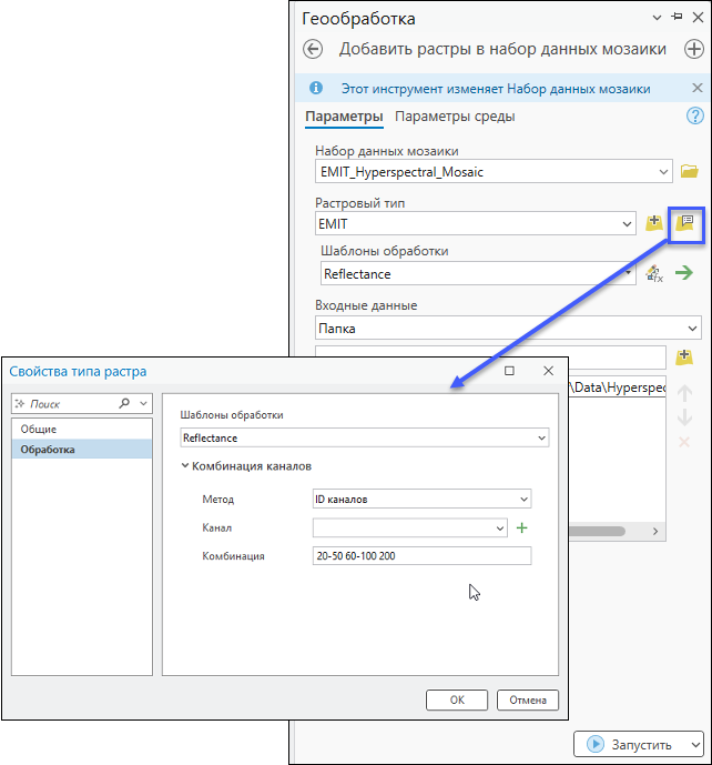

Чтобы указать поднабор каналов в наборе данных мозаики с помощью инструмента Добавить растры в набор данных мозаики, выполните следующие шаги:
  1. Откройте инструмент Добавить растры в набор данных мозаики.
  2. Задайте значения параметра набор данных мозаики.
  3. Выберите EMIT в ниспадающем списке Тип растра.
  4. Для параметра Тип растра щелкните кнопку Свойства.
    Появится диалоговое окно Свойства растрового типа.
  5. В диалоговом окне Свойства типа растра щелкните Обработка на боковой панели.
    Отображаются параметры Комбинации каналов.
  6. В качестве параметра Метод выберите идентификаторы каналов из ниспадающего списка.
  7. Введите комбинацию каналов в текстовом поле Комбинация.
    Каналы вводятся как список с пробелами в качестве разделителей и могут быть указаны в виде диапазонов каналов. Например, при указании поднабора с использованием опции ID для параметра Метод значение 20-50 60-100 200 будет извлекать идентификаторы каналов между (включительно) 20 и 50, 60 и 100, а также канал с идентификатором 200.
    Комбинации каналов для сенсора EMIT
  8. Нажмите кнопку ОК, чтобы закрыть диалоговое окно Свойства растрового типа.
  9. Нажмите кнопку Выполнить в инструменте Добавить растры в набор данных мозаики.
    Создается набор данных мозаики, содержащий указанные каналы гиперспектрального изображения, и загружается на панель Содержание и карту.
