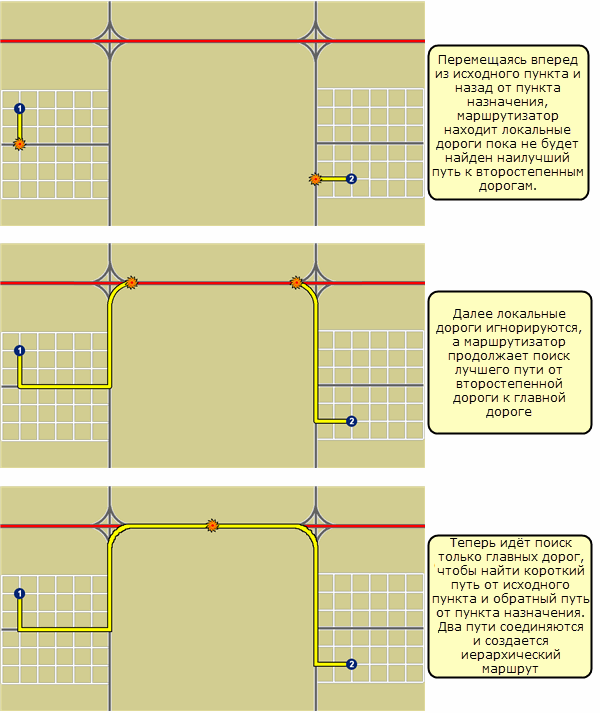

В процессе выполнения сетевого анализа происходит постепенное уменьшение числа дорог, среди которых производится поиск, и в конце остаются только дороги с более высокими уровнями иерархии. Механизм расчета маршрута начинает одновременное движение вперед от исходного пункта и назад от пункта назначения. Поиск по локальным дорогам продолжается, пока не будут найдены переходы на второстепенные дороги, после чего поиск идет только по второстепенным и главным дорогам Механизм расчета продолжает поиск по второстепенным дорогам, пока не будут найдены наилучшие переходы на главные дороги После этого поиск идет только по главным дорогам без учета дорог с более низкими уровнями иерархии, пока пути от исходного пункта и от пункта назначения не встретятся, и не определится маршрут, соединяющий исходный пункт и пункт назначения.
Целью механизма расчета маршрута является минимизация стоимости перемещения по сети и выбор дорог более высокого уровня иерархии. На следующем рисунке показана работа иерархического механизма расчета:
Шаги иерархического расчета

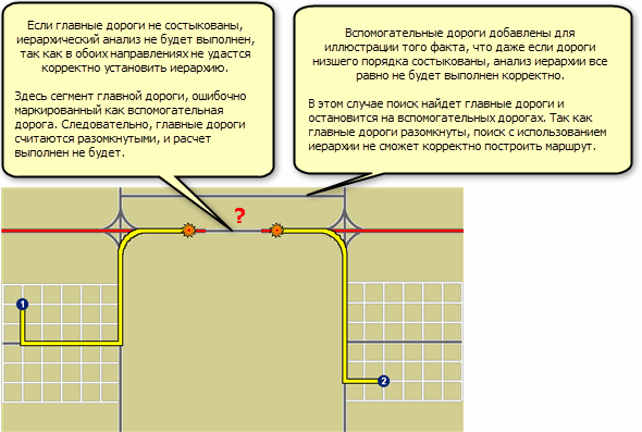

Если автомагистраль не имеет соединения, механизм расчета маршрута не понижает уровень до локальных улиц, чтобы найти соединение. Вместо этого выводится сообщение об ошибке. ArcGIS предполагает, что дороги наивысшего уровня иерархии соединены.
