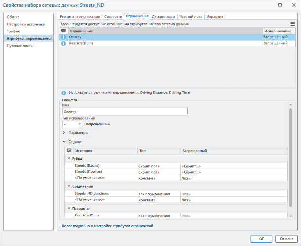

Свойства
На вкладке Ограничения в верхнем разделе показаны атрибуты ограничений, которые доступны для источника сетевых данных, а в нижнем разделе показаны свойства, связанные с выбранным ограничением.
Вкладка Ограничения
В разделе Свойства показано, как настроено выбранное ограничение. Здесь указываются метаданные, связанные с атрибутом ограничения, и сведения о настройке параметров и механизмов вычисления.
Далее приведены свойства атрибута ограничения:
  • Имя – имя атрибута ограничения.
  • Тип использования – тип использования атрибута ограничения. Это свойство определяет, будет ли атрибут ограничения запрещать, избегать или предпочитать определенные сетевые элементы, если значением вычислителя является True.
  • Параметры – это места для значений, которые можно изменить для выполнения определенного анализа. Каждый из них содержит значимое значение по умолчанию, которое при необходимости может быть переопределено.

Создание атрибута ограничения
Новый атрибут ограничения можно настроить для его использования в режиме передвижения. Выполните следующие действия для создания атрибута ограничения:
  1. Доступ к сетевым атрибутам из диалогового окна Свойства набора сетевых данных.
  2. Щелкните на вкладку Ограничения.
  3. Щёлкните на кнопке Опции Меню в верхнем углу диалогового окна.
  4. Щелкните кнопку Новый Добавить в меню, или нажмите Ctrl+N.
    В разделе Ограничения добавится новая строка.
  5. Перейдите в раздел Свойства и введите название нового атрибута ограничения в поле Имя.
  6. Выберите тип использования из ниспадающего списка Тип использования.
