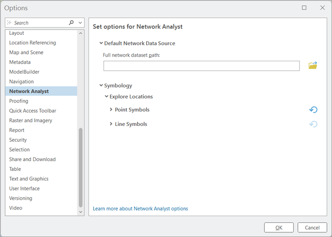

Некоторые опции проекта и приложения для Network Analyst можно настроить с помощью диалогового окна Опции. Эта возможность полезна, когда необходимо сохранять настройки между сеансами ArcGIS Pro, что позволяет избежать необходимости перенастраивать их каждый раз при выполнении рабочего процесса сетевого анализа.
Задать опции Network Analyst
Источник сетевых данных по умолчанию
Это свойство можно использовать для установки набора сетевых данных по умолчанию, который будет использоваться в качестве источника сетевых данных при создании любого нового слоя сетевого анализа. Значением этого свойства должен быть полный путь к набору сетевых данных; относительные пути не принимаются. Кроме того, URL-адрес сервиса сетевого анализа не может быть установлен по умолчанию. Как только это свойство будет установлено, оно будет сохраняться во всех сеансах ArcGIS Pro без необходимости добавления набора сетевых данных на карту.

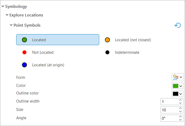

Настройка параметров точечных символов
Разверните раздел Точечные символы, чтобы настроить внешний вид точечных символов. Выберите точечный символ для любой опции местоположения и внесите необходимые изменения в приведённые ниже свойства:
Настройка точечных символов
Форма
Щелкните стрелку ниспадающего меню и выберите символ.
Цвет
Щелкните стрелку раскрывающегося списка и выберите цвет.
Цвет контура
Щелкните стрелку ниспадающего меню и выберите цвет контура.
Ширина контура
Щелкните текстовое поле и введите значение ширины или щелкните стрелки управления.
Размер
Щелкните текстовое поле и введите размер точки или щелкните стрелки управления.
Угол
Щелкните текстовое поле и введите значение угла или щелкните стрелки управления.
Чтобы сбросить все опции символов точек к их значениям по умолчанию, нажмите Вернуть установки по умолчанию .

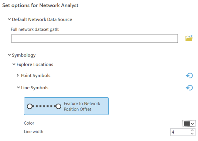

Настройка параметров линейных символов
Разверните раздел Линейные символы, чтобы настроить внешний вид линейных символов.
Настройка линейных символов
Цвет
Ширина линии
Чтобы сбросить все опции символов линий к их значениям по умолчанию, нажмите Вернуть установки по умолчанию .

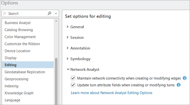

Опции редактирования набора сетевых данных
Поведение при редактировании набора сетевых данных можно настроить с помощью боковой вкладки Редактирование в диалоговом окне Опции проекта и приложения.
Более подробно об опциях редактирования набора сетевых данных
