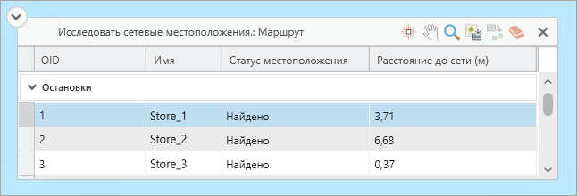

При проверке входных данных анализа с помощью инструмента Исследовать местоположения местоположение входных сетевых данных графически отображается на карте, а поля его местоположения отображаются во всплывающем наложении. В следующих разделах эти функции описаны более подробно.
Наложение Исследовать местоположения
Когда вы щелкаете входные данные анализа с помощью инструмента Исследовать местоположения, в наложении исследовать местоположения отображается подробная информация о сетевом положении входных данных и статусе местоположения. Используйте эту информацию, чтобы лучше понять сетевое положение. В таблице данных показаны выбранные сетевые местоположения, сгруппированные по их подслою. Для каждого выбранного местоположения отображаются его ObjectId (OID), Name, Location Status и Distance to Network. Эта информация извлекается из полей OID, Name, Status и DistanceToNetworkInMeters из подслоя сетевого анализа. Более подробно о полях сетевых местоположений.
Кроме того, наложение включает в себя дополнительные функциональные возможности для изучения сетевого положения на карте и в таблицах атрибутов подслоя сетевого анализа.
  • Подсветить — подсветить найденное сетевое положение активного входного точечного объекта анализа местоположений.
  • Переместить — переместить к активному изучаемому входному точечному объекту анализа местоположений.
  • Приблизить к — приблизить к активному входному точечному объекту анализа местоположений и его найденному положению.
  • Выберите активный входной точечный объект анализа местоположений.
  • Загрузите выбранные входные объекты анализа местоположений.
  • Очистить — очистить результаты изучаемого входного точечного объекта анализа местоположений.

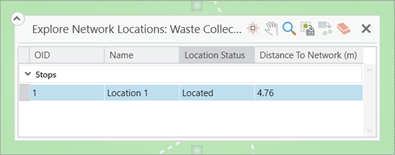

Определённые местоположения
Статус Найдено указывает на то, что сетевое местоположение находится на ближайшей улице.
Найдено
Входная точка, найденная на карте

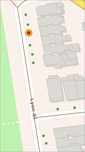

Статус Не найдено указывает на то, что сетевое местоположение не удалось определить с учетом текущих настроек местоположения. Точка может находиться вне заданного допуска поиска или в совсем неправильном месте.
Не найдено
Точка не найдена

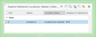

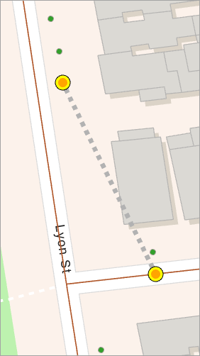

Статус Найдено (не ближайшее) указывает на то, что сетевое местоположение находится не на ближайшей улице к геометрии точки. Это может быть связано с ограничением на ближайшей улице или с наличием объекта барьера.
Не найдено на ближайшей улице
Точка найдена не на ближайшей улице

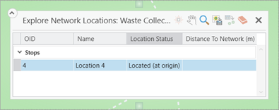

Статус Найдено (в начальной точке) указывает на то, что сетевое положение находится в начале системы координат (0,0). Это происходит при использовании инструмента Добавить местоположения с использованием полей сетевого положения. Поля SourceID, SourceOID и PosAlong заполняются через Добавить местоположения, но для полей SnapX и SnapY остаются значения по умолчанию, равные 0.
Сетевое положение найдено в начальной точке
Точка найдена в начальной точке

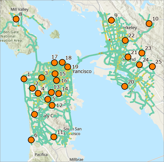

  1. Создание слоя сетевого анализа.
  2. Загрузите входные данные для текущего слоя анализа.
    На изображении ниже остановки импортируются в подслой Остановки слоя анализа Маршрут с помощью инструмента Добавить местоположения.
    Ввод местоположений в слое анализа Маршрут

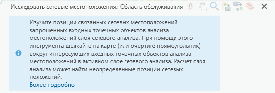

  3. На панели Содержание щелкните Маршрут для выбора составного слоя.
    Появится вкладка Слой маршрута.
  4. Щёлкните инструмент Слой Маршрута > Входные данные > Исследовать местоположения.
    Появится окно Исследование сетевых местоположений: Маршрут. Вы можете перемещаться по окну на экране, выбирая подходящее положение.
    Примечание:
    Для иллюстрации использован слой Маршрут, поэтому заголовок диалогового окна — Маршрут. В качестве слоя анализа будет выбран тот, над которым вы работаете в данный момент.

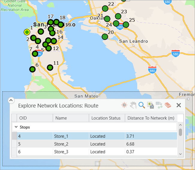

    При активированном инструменте можно либо выбрать отдельный точечный объект на карте, либо обвести рамкой набор входных точек.
  5. Нарисуйте рамку вокруг набора входных точек.
    Выбранные точечные объекты будут введены в окне Исследование сетевых местоположений: Маршрут, а инструменты в правом верхнем углу этого окна будут включены.
    Выбранные местоположения входных данных вводятся в окне наложения
Теперь вы можете визуализировать и диагностировать любые проблемы с местоположением, связанные с входными объектами.
