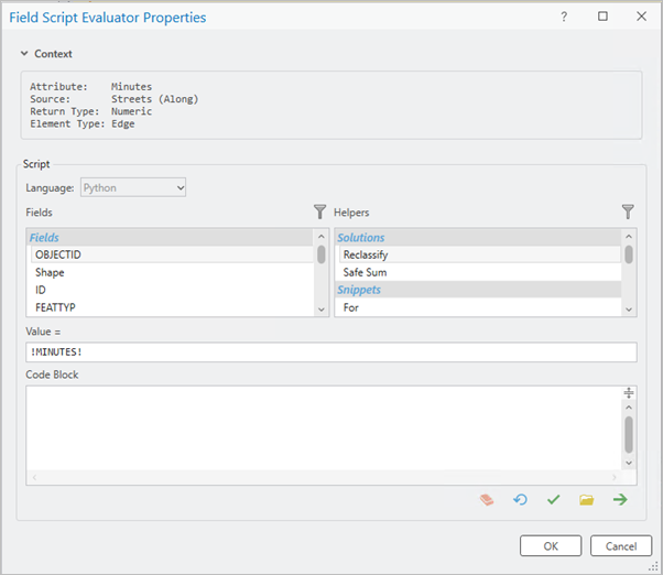

Примеры вычислителей Скрипт поля
Вычислители Скрипт поля считают значение атрибута, ссылаясь на поля из исходных классов объектов сетевого набора данных.
Диалоговое окно Вычислитель Скрипт поля
При построении вычислителей Скрипт поля с помощью Python на поля следует ссылаться с использованием их имен (не псевдонимов) и кодировать с помощью ! в скобки вокруг имени. Например, при использовании поля с именем RoadClass закодируйте поле как !RoadClass! в Python.
Геометрию объекта можно использовать для расчетов, включающих длину формы. Объект геометрии формы рассчитывается на основе пропорциональной геодезической длины исходного сегмента в единицах системы координат исходного класса объектов. Например, если поле формы класса пространственных объектов называется Shape, закодируйте его как !Shape! в Python. При использовании !Shape! в качестве части атрибута стоимости, основанного на расстоянии, будет использоваться пропорциональная длина исходного сегмента, а единицы системы координат будут преобразованы в единицы атрибута стоимости. Свойства и методы объекта геометрии, такие как !Shape!.length или !Shape!.getLength(), не поддерживаются. В вычислителях Скрипт поляt поддерживается только база !Shape!.
Поле !Shape_Length!, содержащее плоскую длину объекта, также может использоваться для расчета длины, но оно будет рассматриваться как число без учета системы координат или пропорциональной длины объекта. Внутри вычислителя его единицы измерения будут интерпретироваться как те же единицы измерения, что и единицы измерения атрибута, а не единицы измерения системы координат. По этой причине рекомендуется использовать поле !Shape!
Нулевые значения обрабатываются вручную по-разному в зависимости от контекста значения. Для булевых операций null либо соответствует желаемому критерию, либо нет. Однако при использовании нулевого значения в математической операции вычислитель может оказаться не в состоянии посчитать желаемое значение, и это приведет к ошибке построения при построении сетевого набора данных. При использовании вычислителя Скрипт поля важно обрабатывать нулевые значения, чтобы избежать ошибок при построении или решении задач на основе сетевого набора данных.
В этом примере кода демонстрируется конфигурация атрибута стоимости с единицами измерения в минутах, рассчитанный на основе двух полей исходного класса объектов. Поле RoadClass содержит класс дороги, и скрипт использует класс дороги для определения ограничения скорости на ней. Поле Miles содержит длину дороги в милях. Значения этих двух полей объединяются для получения времени в пути по дороге в минутах. Значения Null и некорректные значения в поле RoadClass обрабатываются путем назначения значения ограничения скорости по умолчанию для этих дорог. Значения Null в поле Miles не обрабатываются и приведут к ошибкам при построении набора сетевых данных. Это правильно, поскольку для корректной работы сети ошибки должны быть исправлены, а задать разумное значение по умолчанию для длины участка дороги невозможно.

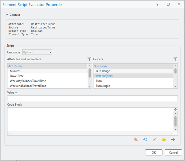

Диалоговое окно Вычислитель Скрипт элемента
Вычислители Скрипт элемента считают значение атрибута, ссылаясь на значения других атрибутов, параметров и свойств сетевого набора данных. Поскольку вычислитель Скрипт элемента считает свои значения во время анализа, а не при построении набора сетевых данных, этот тип вычислителя имеет тенденцию отрицательно влиять на производительность анализа. Используйте другой тип вычисления, если это возможно.
В следующих разделах описывается, как создавать вычислители Скрипт элемента с помощью Python, используя сетевые атрибуты и параметры, а также другие свойства сетевых элементов.
Использование атрибутов и параметров сети
Метод AttributeValueByName() может использовать значения из других сетевых атрибутов, в то время как метод ParameterValueByName() использует значения параметров из атрибута контекста, того же атрибута, для которого работает вычислитель.

Использование свойств элемента сети
Скрипты оценки элементов также могут использовать свойства контекстного сетевого элемента. Чтобы использовать свойства сетевого элемента в коде скрипта оценки элемента, вызовите свойство после имени типа элемента.
В этом примере показано, как можно настроить атрибут ограничения поворота с помощью анализатора Скрипт элемента, используя свойство Angle элемента поворота. Крутые повороты, угол поворота которых попадает в определенный диапазон значений, ограничены.
Value:
no_backwards_turn(Turn.Angle)
Code Block:
def no_backwards_turn(angle):
 if angle >= 135 and angle <= 225:
     # Restrict turns with sharp angles
     return True
 return False
