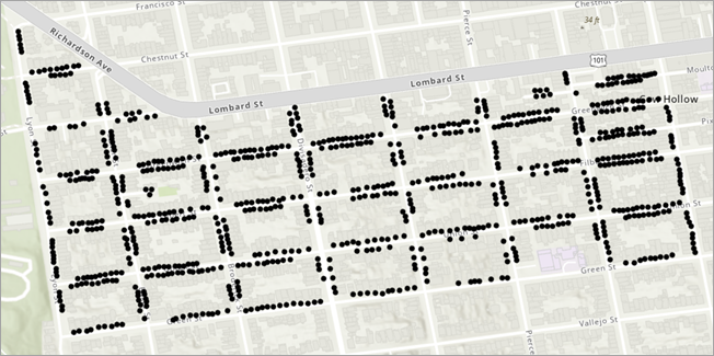

  2. Щелкните вкладку Слой Сбор отходов и в группе Входные данные щелкните кнопку Импорт остановок .
    Откроется диалоговое окно Добавить положения.
  3. Выберите Houses для Входные местоположения.
    В шагах с 4 по 7 вы выполните сопоставление полей. Это необходимо для того, чтобы информация о домах из класса объектов была правильно сопоставлена и заполнена в соответствующих полях в подслое Остановки. Механизм расчета Сбор мусора требует уникального имени для каждой остановки. Кроме того, вам необходимо нанести на карту число контейнеров для мусора и для вторичной переработки. Мусор будет поступать в отсек 1 и, таким образом, будет сопоставлен с полем Bins_1. Отходы для переработки будут поступать в отсек 2 и, таким образом, будут сопоставлены с полем Bins_2.
  4. Под Сопоставлением полей выберите Имя из раздела Свойства.
  5. В ниспадающем списке Имя поля выберите ID.
    Поскольку каждый дом имеет уникальный идентификатор, этот ID сопоставляется с полем Название в подслое Остановки.
  6. В разделе Сопоставление полей выберите Bins_1 и в ниспадающем списке Имя поля выберите WasteBins.
  7. В разделе Сопоставление полей выберите Bins_2 и в ниспадающем списке Имя поля выберите RecycleBins.
    В этом случае отслеживается количество каждой фракции с использованием количества контейнеров, имеющихся в домашнем хозяйстве. Однако вместо этого его можно было бы отследить по оценке веса или объема.
  8. Нажмите OK.
    Дома добавлены на подслой Остановки.
    Дома добавлены на подслой остановок

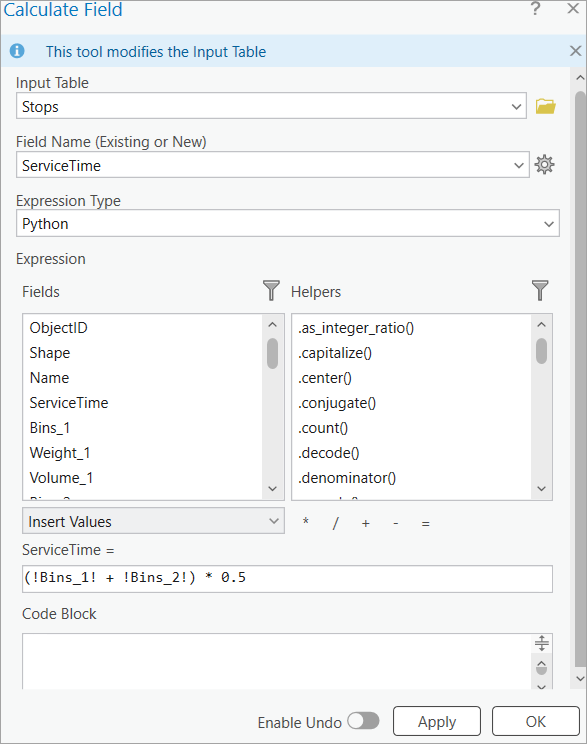

    Теперь вы будете обновлять время обслуживания в зависимости от количества контейнеров, которое нужно собрать.
  9. На панели Содержание щелкните правой кнопкой мыши подслой Остановки и выберите Таблица атрибутов.
  10. В таблице атрибутов щелкните правой кнопкой мыши поле ServiceTime и выберите Вычислить поле.
    Появится диалоговое окно Вычислить поле.
    В шагах 11 и 12 вы рассчитаете время обслуживания на основе количества контейнеров, но необходимо учитывать как количество контейнеров для мусора, так и количество контейнеров для вторичной переработки. На сбор каждого контейнера уходит 30 секунд или 0,5 минуты.
  11. Задайте для ServiceTime значение (!Bins_1! + !Bins_2!) * 0.5.
    Окно должно выглядеть следующим образом:
    Рассчитайте время обслуживания для каждой остановки.
  12. Нажмите OK.
    Теперь поле ServiceTime заполнено соответствующим значением.

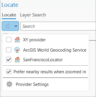

  3. Щелкните стрелку ниспадающего списка Опции рядом с полем поиска.
    Кнопка Опции на панели Найти местоположение
  4. Отключите все доступные локаторы, кроме SanFranciscoLocator.
  5. В текстовом поле поиска введите адрес гаража, 2159 Chestnut St, San Francisco, CA, 94123, и нажмите Enter.

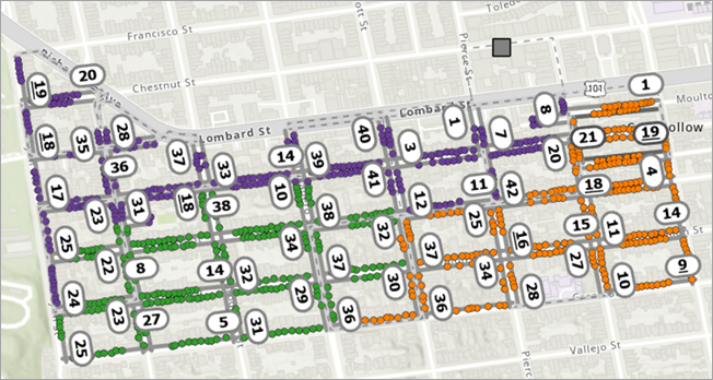

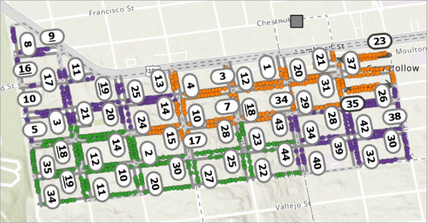

  4. В группе Анализ щелкните Запустить.
    Сбор отходов рассчитывается. Остановки назначены маршрутам, символы обновлены для создания линий маршрута и отображения назначенных остановок в соответствии с цветовой гаммой по умолчанию.
    Остановки назначены маршрутам.

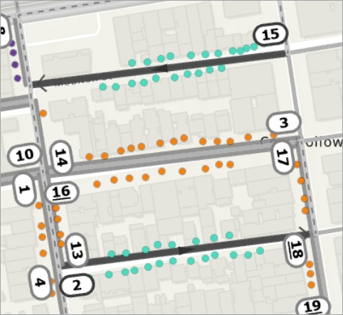

Есть два квартала, где есть улицы с односторонним движением. При текущей настройке эти кварталы необходимо проехать дважды, собирая мусор на каждом бордюре отдельно. В некоторых ситуациях вместо этого имело бы смысл собирать мусор с обоих бордюров одновременно, проехав по улице всего один раз. Чтобы сделать это, вы будете использовать атрибутивное поле Остановки CollectionMode, чтобы задать, что в этих кварталах вы хотите собрать мусор по обе стороны сразу.

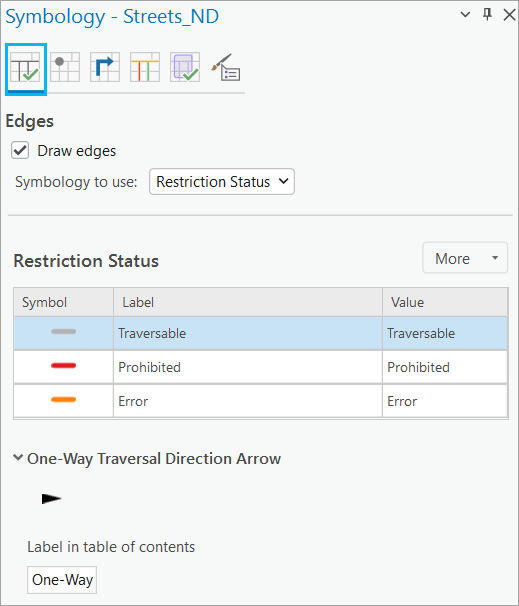

  3. Щелкните правой кнопкой мыши слой Streets_ND и выберите Символы.
  4. Выберите опцию Назначить символы линиям ребер слоя набора сетевых данных.
    Присвойте символы линиям ребер.
  5. Включите опцию Отобразить ребра и в ниспадающем меню Используемые символы выберите Статус ограничения.
  6. Переключитесь к опции Назначить символы линиям трафика слоя набора сетевых данных.
  7. Отключите опцию Отобразить трафик.

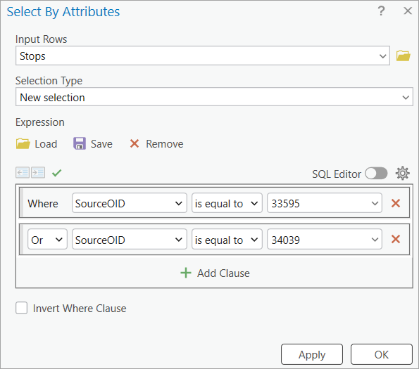

    На северо-востоке нашего исследуемого региона улица Моултон обозначена стрелкой с односторонним движением, что указывает на то, что это улица с односторонним движением с востока на запад. Аналогично, двумя улицами южнее находится улица Пиксли с односторонним движением, движение по которой осуществляется с запада на восток. Глядя на последовательность ребер сбора на подслое RouteLines, вы можете видеть, что обе эти улицы пересекаются дважды: один раз при сборе на правой стороне и один раз при сборе на левой стороне улицы.
  8. Выберите все остановки на обоих этих ребрах улиц, выполнив следующие действия:
    1. Выберите остановку на одном из ребер улицы и обратите внимание на SourceOID.
    2. Повторите то же самое для другого ребра.
    3. Откройте таблицу атрибутов подслоя Остановки и щелкните Выбрать по атрибутам .
      Откроется диалоговое окно Выбрать по атрибутам.

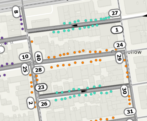

    4. Задайте запрос, основанный на SourceOID обоих улиц, упомянутых выше, так, чтобы были выбраны остановки на обеих сторонах этих улиц.
      Выберите остановки по SourceOID улицы.
      Выбираются остановки на обеих улицах с односторонним движением.
      Остановки на обеих улицах с односторонним движением выбраны
  9. Щелкните правой кнопкой поле CollectionMode и щелкните Вычислить поле.
  10. В ниспадающем меню Тип выражения выберите Arcade и введите следующий запрос: DomainCode($feature, 'CollectionMode', 'Both sides')
    Домен кодированных значений для По обе стороны. Убедитесь, что выборка используется таким образом, чтобы только остановкам на этих двух ребрах был доступен режим сбора по обеим сторонам. На этих остановках будет проходить сбор с обеих сторон, а остальные остановки будут иметь значение null в таблице атрибутов, т.е. используется режим сбора по умолчанию, установленный на Одна сторона за раз. Вы можете проверить значение домена, открыв таблицу атрибутов для подслоя Остановки и дважды щелкнув строку поля для CollectionMode.
    Значение домена для режима сбора
  11. В группе Анализ щелкните Запустить, чтобы снова запустить анализ. Посмотрите, как меняется сбор мусора на этих улицах.
    Символы обновлены для сбора мусора по обеим сторонам
  12. На панели Содержание снимите отметку у слоя набора сетевых данных Streets_ND.

  1. Щелкните вкладку Карта и в группе Запрос щелкните кнопку Найти местоположение .
    Кнопка Найти местоположение в группе Запрос
    Появится панель Найти местоположение.
  2. В текстовом окне поиска введите адрес перевалочной станции, ALANA WAY, BRISBANE, CA, 94005 и нажмите клавишу Enter.

  7. В группе Анализ щелкните Запустить.
    Сбор отходов рассчитывается. Щелкните подслой Остановки правой кнопкой мыши и выберите Приблизить к слою. Остановки назначены маршрутам, символы обновлены для создания линий маршрута и отображения назначенных остановок в соответствии с цветовой гаммой по умолчанию.

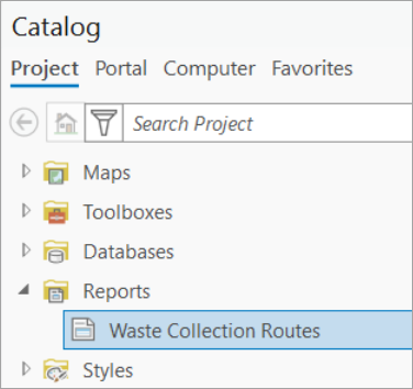

  10. Запустите инструмент для создания файла .pdf с отчетом.
На панели Каталог, в разделе Отчеты, можно найти скопированный файл отчета. Чтобы настроить файл отчета, вы можете открыть отчет здесь и воспользоваться всеми возможностями работы с отчетами. Или выберите местоположение на вашем компьютере для сохранения файла и запустите инструмент геообработки, чтобы просмотреть файл отчета .pdf.
Созданный файл отчета
