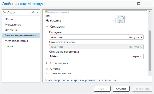

В разделе Стоимость на странице свойств Режим передвижения отображается атрибут импеданса и его единицы измерения. Также отображаются атрибуты времени и расстояния для режима передвижения, которые используются для анализа маршрутов по типам транспортных средств.
Страница свойств режима передвижения, на которой отображаются атрибут импеданса и единицы измерения

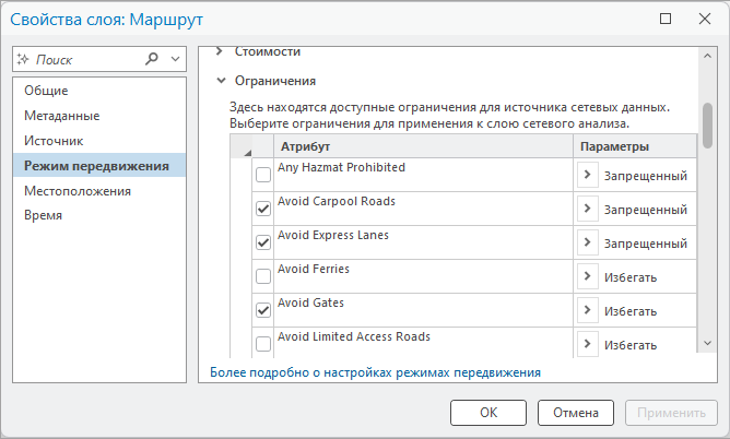

В разделе Ограничения на странице свойств Режим передвижения отображается список доступных атрибутов ограничений. Для анализа используются те из них, которые были отмечены.
Страница свойств режима передвижения, на которой отображаются ограничения, использующиеся в анализе

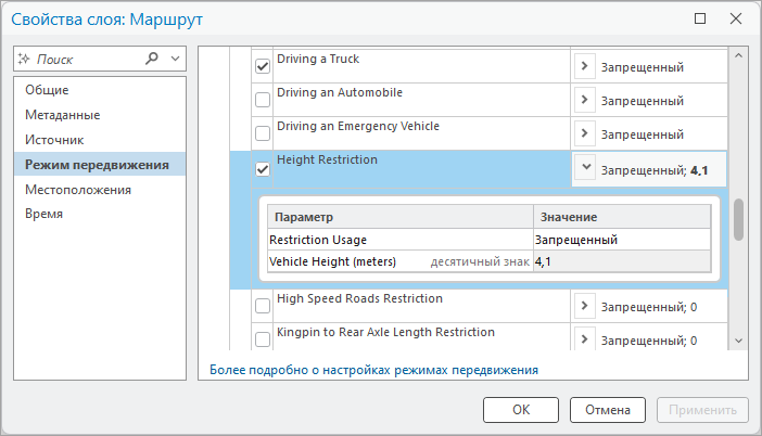

Каждый атрибут ограничения имеет один или несколько параметров атрибута, значение которых можно настраивать в зависимости от анализа. Например, ограничение по высоте для этого анализа включает в себя параметр, регулирующий высоту транспортного средства.
Более подробно о параметрах атрибутов
Параметры и их значения можно просмотреть и изменить, развернув область Параметры рядом с каждым ограничением.
Страница свойств Режим передвижения, на которой отображаются значения параметров атрибутов для выбранного ограничения

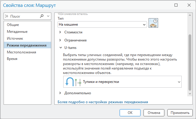

В разделе Развороты на странице свойств режима передвижения отображаются правила разворота для данного режима передвижения.
Страница свойств режим передвижения, на которой отображаются правила разворота
