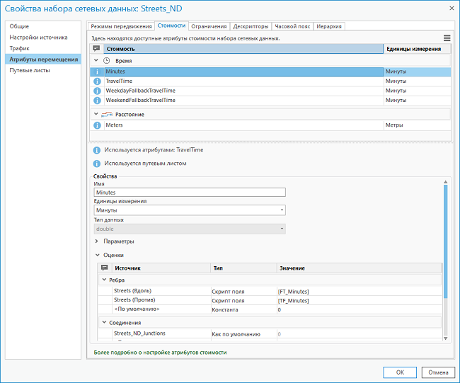

На вкладке Стоимость отображаются атрибуты стоимости, доступные в наборе сетевых данных, и свойства выбранной стоимости.
Если в анализаторе есть ошибки или предупреждения, они будут показаны между верхним и нижним разделами - например, Тип анализатора - "Такой же, как по умолчанию" для этого источника ребер: Streets (Вдоль).
Вкладка Стоимость
Раздел Свойства отображает настройку выбранной стоимости. Здесь указываются метаданные атрибута стоимости и сведения о настройке параметров и механизмов расчета.

Создание атрибута стоимости
Выполните перечисленные ниже действия, чтобы создать основанный на времени или расстоянии атрибут стоимости:
  1. Доступ к сетевым атрибутам из диалогового окна Свойства набора сетевых данных.
  2. Щелкните на вкладку Стоимости.
  3. Щёлкните на кнопке Опции Меню в верхнем углу диалогового окна.
  4. Щелкните кнопку Новый Добавить в меню, или нажмите Ctrl+N.
    Под разделом Стоимость добавится новая строка.
  5. Перейдите в раздел Свойства и введите название нового стоимостного атрибута в поле Name.
  6. Выберите единицы измерения из ниспадающего списка Единицы измерения. Если стоимостный атрибут основан на времени, выберите единицу измерения времени. Если стоимостный атрибут основан на расстоянии, выберите единицу измерения расстояния. В ином случае выберите Другое.
  7. Разверните раздел Параметры для добавления нового параметра.
    Более подробно о том, как создать параметр
    Более подробно о параметрах
  8. В разделе Анализаторы присвойте анализатор исходным объектам.
    Более подробно присваивании анализатора
    Более подробно об анализаторах
  9. Щелкните вкладку Режимы передвижения.
  10. Разверните раздел Стоимость, если необходимо.
  11. Щелкните стрелку ниспадающего списка Импеданс.
    Созданный перечисленными выше действиями стоимостный атрибут добавится в список. Если вы связали параметр с этим новым атрибутом, то он появляется в Параметрах стоимости.
  12. Нажмите OK.
    Стоимостный атрибут сохранится в наборе сетевых данных.
