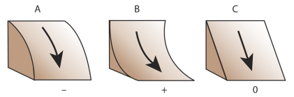

Профиль
Кривизна профиля – это параллель к уклону, она описывает угол максимального уклона. Она влияет на ускорение и замедление потоков на поверхности. Отрицательное значение (А) означает, что поверхность в данной точке выпуклая, и поток будет замедляться. Положительное значение (В) говорит о том, что поверхность в этой ячейке вогнутая, и поток будет ускоряться. Значение 0 указывает на то, что поверхность линейная (С).
Кривизна профиля
Кривизна профиля

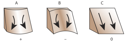

Плановая
Плановая кривизна – это перпендикуляр к направлению максимального уклона. Плановая кривизна связана с конвергенцией и дивергенцией потока на поверхности. Положительное значение (А) указывает на то, что поверхность в этой ячейке горизонтально-выпуклая. Отрицательное значение (В) указывает на то, что поверхность в этой ячейке вогнутая. Значение 0 указывает на то, что поверхность линейная (С).
Плановая кривизна
Плановая кривизна

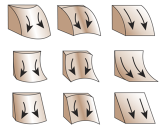

Стандартная
Стандартная кривизна комбинирует плановую и профильную кривизну. Профильная кривизна влияет на ускорение или замедление потока, и, следовательно, влияет на эрозию и депонирование осадков. Плановая кривизна (кривизна в плоскости) влияет на конвергенцию и дивергенцию потока. Учет обоих типов кривизны позволяет точнее понять поведение потоков на поверхности.
На рисунке ниже в столбцах перечислены типы плановой кривизны, а в строках – профильной. Слева направо значение столбцов плановой кривизны сначала положительное, потом отрицательное, потом 0. Значения профильной кривизны: отрицательное, положительное, 0 (если идти сверху вниз).
Стандартная кривизна генерирует плановую и профильную кривизну.
