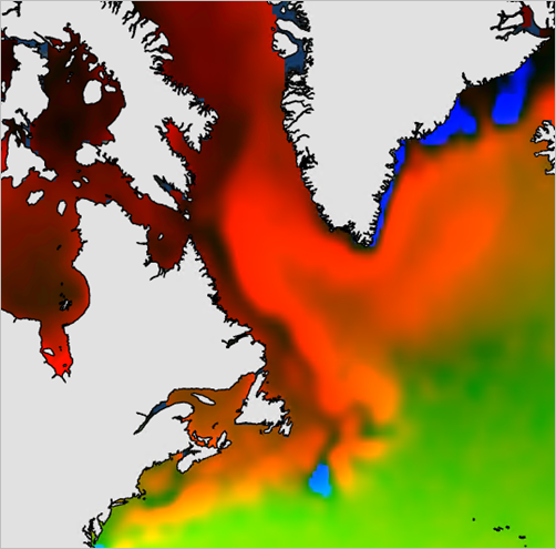

    Увеличивающиеся (положительные) значения уклона преобразуются в красный, уменьшающиеся (отрицательные) значения уклона - в синий, а значения пересечения в зеленый. Пересечение - это смоделированное значение пиксела во время первого среза. На изображении ниже значения температуры воды в Лабрадорском море повышаются и поэтому отображаются красным цветом, а температура прибрежных вод у юго-восточного побережья Гренландии снижается, и эти области отображаются синим цветом.
    Результаты линейного тренда в RGB
