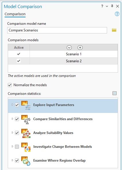

Панель Сравнение - основная панель в интерфейсе Сравнения моделей. Из этой панели вы можете выполнить следующие действия:
  1. Присвоить имя модели сравнения.
  2. Идентифицировать модели пригодности для сравнения.
  3. Определить, должны ли модели нормироваться или нет.
  4. Выбрать предопределенные статистики для запуска.
Необходимо выбрать как минимум две модели.
В панели Сравнение предварительно предопределенные разделены на пять функциональных групп. Вы выбираете статистики для запуска, отметив нужную статистику в функциональной группе в панели.
Для запуска выбранных статистик щелкните кнопку Запустить на панели.
После нажатия кнопки Запустить откроется панель Изучить статистику и Панель Статистика сравнения появится с отображением первой статистики в списке. Чтобы просмотреть результат всех остальных статистик, которые вы запустили, щелкните статистику в панели Изучить статистику.
Чтобы запустить дополнительно предопределенную статистику, щелкните стрелку назад в верхнем левом углу панели Изучить статистику. Если вы выберете другую статистику для запуска, кнопка Исследовать внизу справа в панели Сравнение переключится на Запустить. Если вы щелкните кнопку Запустить еще раз, только дополнительные статистики, которые вы отметили для запуска, будут рассчитаны и панель Изучить статистику появится.
Если вы не хотите добавлять никакую другую статистику и хотите вернуться на панель Изучить статистику, чтобы увидеть другие статистики, нажмите кнопку Исследовать в правом нижнем углу панели Сравнение.
Панель сравнения
Панель сравнения.
