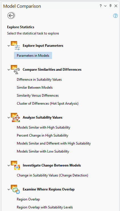

  • Панель Изучить статистику активируется после запуска предопределенной статистики с панели Сравнение. На панели вы выбираете предопределенную статистику, которую вы хотите просмотреть и изучить.

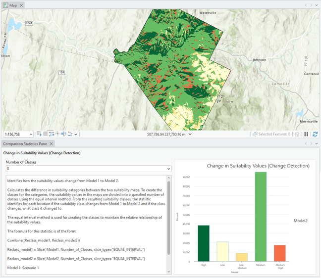

  • Панель статистика сравнения появляется при выборе статистики на панели Изучить статистику. На панели отображаются параметры статистики, графики статистических результатов и текст с пояснениями. Итоговая карта, полученная на основе статистики, отображается на карте. Вы можете изменить параметры, чтобы более подробно изучить статистику.

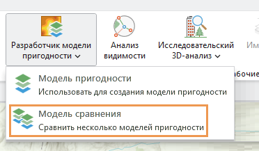

  1. Откройте панель Сравнение, выполнив одно из следующих действий:
    • На панели инструментов Анализ в ниспадающем меню Моделирование пригодности щелкните Модель сравнения.
      Опция Модель сравнения

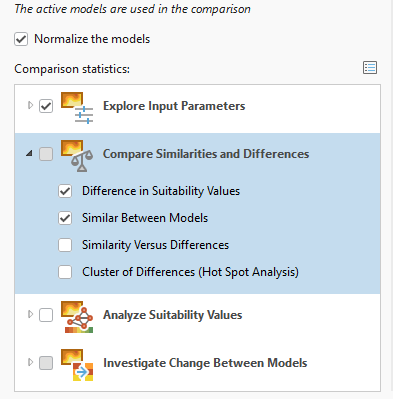

  5. В списке Статистика сравнения, на панели Сравнение выберите предопределенную статистику для запуска.
    Для запуска выбраны две статистики
    Для запуска выбраны статистики Разница в значениях пригодности и Схожее между моделями.
  7. На панели Изучить статистику выберите статистику для просмотра и изучения.
    Управляемые параметры, графики, статистики и пояснительный текст отображаются на Панели Статистика сравнения.
    Итоговая карта, полученная на основе статистики, отображается в виде Карта.
    Панель Статистика сравнения и полученная карта
  8. На Панели Статистика сравнения можно менять параметры статистики как необходимо.
    Пояснительный текст содержит как объяснение статистики, так и формулу, которую можно использовать для корректировки параметров.
