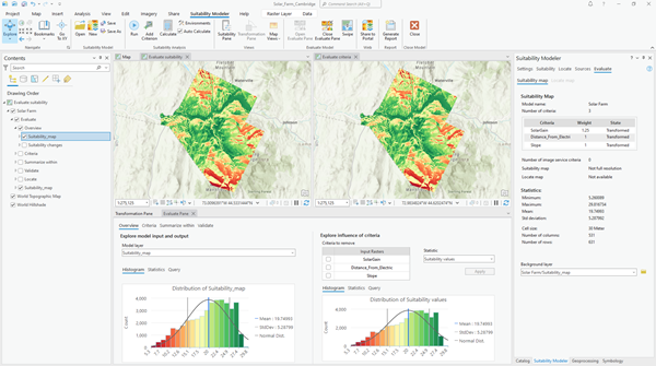

Пример Панели Оценить показан ниже.
Среда оценки
Среда оценки включает вкладку Оценить, Панель Оценить, две карты и определенные списки в таблицах содержания.

Панель Оценить

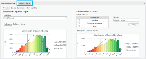

Панель Оценить использует серии вкладок и панелей для изучения взаимодействий между критериями.
Показана вкладка Обзор в панели Оценить.

Панели на вкладках
Каждая вкладка делится на секции или панели.
Панель слева определяет параметры и показатели статистики для карты Оценить пригодность, а также соответствующие графики и выходные показатели статистики. Используйте эту панель для изучения, как комбинируются и взаимодействуют между собой входные критерии для формирования выходных значений пригодности для ячейки, единицы принятия решений, точки наблюдения или указанного региона. Результаты будут представлены в виде карт, графиков и показателей статистики. На рисунке выше показан пример Панели Оценить с выбранной вкладкой Обзор, на панели слева заголовок Изучить входные и выходные данные модели.
Панель справа определяет параметры и показатели статистики для карты Оценить критерии, а также графики и выходные показатели статистики. Используйте эту панель для изучения, как конкретные критерии участвуют в формировании выходных значений пригодности для ячейки, единицы принятия решений, точки наблюдения или указанного региона. Результаты будут представлены в виде карт, графиков и показателей статистики. На рисунке выше показан пример Панели Оценить с выбранной вкладкой Обзор на панели слева заголовок Изучить влияние критерия.

Вкладки с панелями
В нижней части каждой панели есть по три вкладки: Гистограмма, Статистика и Запрос.
Вкладки Гистограмма и Статистка показывают результат для выбранного показателя статистики. Если на вкладке Проверить выбраны точки, будет создана четвертая вкладка График статистики. На ней будет показана диаграмма рассеяния, линейчатая или ящичковая диаграммы, в зависимости от выбранного показателя статистики.
