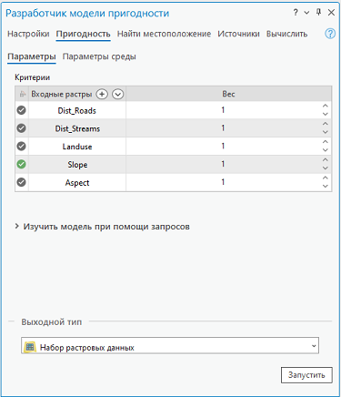

Шаг 1: Определение и подготовка данных критериев
Некоторые базовые данные могут использоваться непосредственно в качестве входных критериев для модели. Другие критерии должны быть получены с использованием различных инструментов геообработки Spatial Analyst. Например, критерий уклона получен из растра высот с помощью инструмента Уклон. Вы не можете получить данные в Разработчик пригодности. Однако вы можете переключаться между Разработчиком пригодности и инструментами геообработки.
Чтобы добавить критерии к модели пригодности, выполните одно из следующих действий:
  • Щелкните кнопку Добавить критерий на ленте Пригодность.
  • Нажмите кнопку Добавить набор критериев растровых данных в панели Пригодность.
  • Щелкните кнопку Добавить растровые критерии как слои из содержания в панели Пригодность.
  • Перетащите слой из панели Содержание в составной слой пригодности.
  • Щелкните правой кнопкой мыши на слое группы пригодности и выберите Добавить данные .
Поскольку каждый критерий добавляется в таблицу Критерии, он также добавляется в слой группы пригодности на панели Содержание.
Добавление критериев из ниспадающего списка Пригодность
Добавление критериев на панель Пригодность с помощью кнопки Добавить растровые критерии в качестве слоя.

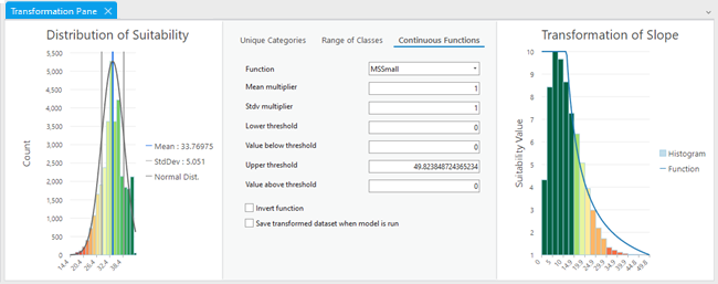

Шаг 2: Преобразование значения каждого критерия к единой шкале пригодности
Чтобы трансформировать критерий в общую шкалу пригодности, нажмите кнопку с кружком рядом с критерием в списке критериев на вкладке Пригодность. Происходит следующее:
  • Появляется Панель Преобразование.
  • Трансформированный слой критерия добавляется к слою группы пригодности на панели Содержание.
  • Преобразование по умолчанию применяется в зависимости от типа входных значений.
Кнопка рядом с критерием становится зеленой, указывая, что это активный критерий на панели Преобразование. Когда критерий будет преобразован и перестанет использоваться, кнопка на панели Преобразования станет серой.
Три метода преобразования, которые можно применять к значениям критериев: Уникальные категории, Диапазон классов и Непрерывные функции.
Методы преобразования
Показана опция Непрерывные функции для методов преобразования на панели Преобразование, с выбранной функцией MSSmall.
Метод Уникальных категорий лучше всего подходит для категориальных данных, таких как типы землепользования. Этот метод является методом соответствия один к одному значения критерия значению пригодности.
Диапазон классов
Метод Диапазон классов лучше всего подходит для непрерывных данных, где диапазоны значений можно сгруппировать в однородные классы, которым можно присвоить одинаковое значение пригодности.
Непрерывные функции
Метод Непрерывных функций лучше всего подходит для критериев, представленных непрерывными значениями, такими как уклон, экспозиция или расстояние от потоков. Этот метод применяет линейные и нелинейные функции для непрерывной трансформации значений в шкалу пригодности. Поскольку этот метод применяет непрерывную функцию к значениям критерия, с каждым увеличением значения критерия результирующее значение пригодности непрерывно изменяется. Например, пригодность может экспоненциально уменьшаться с каждым шагом от потока.
Метод Непрерывных функций является наиболее распространенным методом трансформации непрерывных данных.
Методы трансформации по умолчанию
Методы трансформации критерия по умолчанию зависят от типа и количества уникальных значений в растре. В следующей таблице перечислены эти условия:
Условие критерия
Метод трансформации
Критерий имеет <27 целочисленных значений.
Диапазон классов
Критерий имеет значения с плавающей точкой.
Непрерывные функции
Вы можете применить метод трансформации, отличный от используемого по умолчанию. Когда вы щелкаете по каждому методу или функции в методе Непрерывные функции, появляются параметры, применимые к методу или функции, что позволяет вам еще больше уточнить преобразование.
Показана панель Преобразование и ее компоненты.
Панель Преобразование состоит из трех разделов, которые можно использовать для выбора наилучшего метода трансформации для входных значений критериев.
Гистограмма окончательных значений пригодности находится слева.
Вы можете использовать график справа, для выбора метода трансформации и функции. График показывает, как входные значения будут трансформированы в шкалу пригодности. На графике ось x содержит входные значения базового критерия, ось y содержит шкалу пригодности и отображается гистограмма значений базового критерия. Для метода Непрерывных функций применяемая функция накладывается на график. Поскольку применяются различные методы или функции, график обновляется.
По мере изучения методов и функций и их параметров обновляются график трансформации, гистограмма окончательной пригодности, а также трансформированные и окончательные слои карты пригодности в слое группы пригодности на панели Содержание. Это обновление обеспечивает обратную связь о влиянии, которое преобразование окажет на трансформированный критерий, а также о влиянии на окончательную карту пригодности.
Как только вы определили наилучшую трансформацию для захвата предпочтения значений в пределах критерия, вы трансформируете следующий критерий и повторяете процесс до тех пор, пока не будут трансформированы все критерии.
Шаг 3: Взвешивание критериев относительно друг друга и объединение их для создания карты пригодности
Теперь вы взвешиваете критерии относительно друг друга. Есть два метода, которые можно использовать для взвешивания критериев, множителя или процента. Если вы указали метод Множитель для параметра Вес по на вкладке Настройки, преобразованные значения критерия умножаются на это значение. Умноженные трансформированные значения критерия затем складываются вместе. Вес 2 означает, что критерий в два раза важнее критерия с весом 1. Вес 10 означает, что критерий в 10 раз важнее. Обычно веса бывают от 1 до 2. Этот метод лучше всего подходит, когда вы можете напрямую взвесить критерии относительно друг друга. Используйте управление счетчиком, чтобы настроить вес для каждого критерия.
Если метод Процент был указан в параметре Вес по на вкладке Настройки, после применения процентов и добавления критериев, диапазон выходных значений в итоговой карте пригодности линейно преобразуется в шкалу пригодности, установленную на вкладке Настройки. По умолчанию этот диапазон составляет от 1 до 10. Сумма процентов критериев должна равняться 100 процентам. Этот метод лучше всего подходит, если вы хотите указать, насколько каждый критерий влияет на итоговую карту пригодности. Используйте бегунки Веса, чтобы отрегулировать процент.
По мере изменения весов гистограмма окончательной карты пригодности на панели Преобразование и окончательная карта пригодности в слое группы пригодности на панели Содержание обновляются. Была создана карта пригодности с разрешением экрана, определяющая относительные предпочтения каждого местоположения на основе атрибутов этого местоположения.
Вы можете исследовать входные критерии, примененные трансформации, заданные веса и их влияние на конечный слой пригодности, используя запросы в инструменте Исследовать модель с помощью запросов на вкладке Пригодность. Как только вы будете удовлетворены спецификациями для окончательного слоя пригодности, вы найдете области для размещения или сохранения.

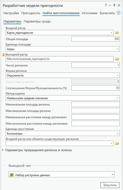

Шаг 4: Определение местоположения участков для размещения или сохранения чего-либо
На вкладке Найти местоположение укажите пространственные требования для модели пригодности. До этого момента расчеты проводились только для данных, представленных при отображении экстента и разрешения. Перед тем, как определить местонахождение ваших областей, запустите модель с полным разрешением и экстентом входного источника. Для этого щелкните кнопку Запустить на вкладке Пригодности.
Вкладка Найти местоположения на панели Разработчик пригодности
Показана вкладка Найти местоположения на панели Разработчик пригодности.
Полученная карта пригодности является входной для вкладки Найти местоположение. Компонент Найти местоположение процесса моделирования пригодности позволяет задавать пространственные требования. Общая площадь, количество регионов и характеристики формы желаемых областей определены. Вы также можете указать минимальные и максимальные размеры регионов и расстояния между регионами. Щелкните Запустить на вкладке Найти местоположение или кнопку Запустить на ленте Пригодности. Новый слой Locate, который идентифицирует лучшие местоположения для размещения или сохранения, добавляется к слою группы пригодности на панели Содержание.
