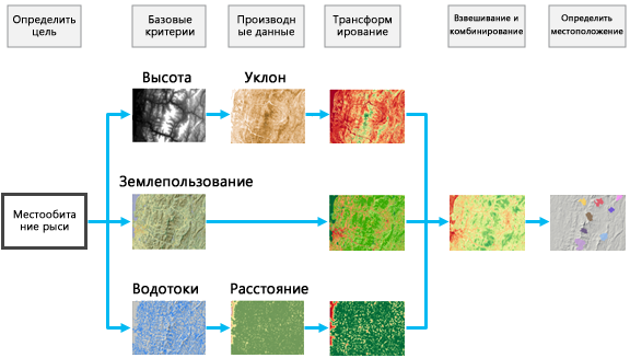

На следующем рисунке показан пример рабочего процесса модели пригодности:
Пример рабочего процесса моделирования пригодности
Показан пример рабочего процесса моделирования пригодности.
