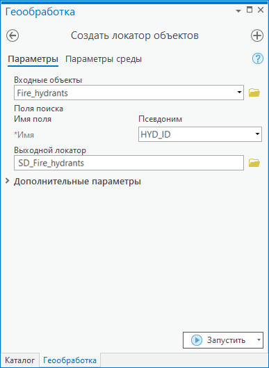

      Инструмент Создать локатор объектов

  1. Щелкните стрелку ниспадающего списка в столбце Псевдоним и выберите нужное имя поля, чтобы сопоставить это поле в ваших данных с полем Name в столбце Имя поля.

    Имя и назначение выходного файла выбираются автоматически.
  2. Чтобы изменить значения имени или назначения, щелкните кнопку Обзор рядом с текстовым полем Выходной локатор.
    Откроется диалоговое окно Выходной локатор.
  3. Укажите, где будет храниться локатор (это должна быть файловая папка), присвойте ему имя и затем нажмите Сохранить.

  4. Щелкните Запустить .
    Панель инструментов Создать локатор объектов
