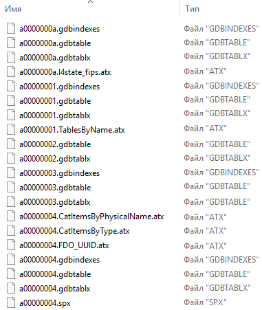

Файлы файловой базы геоданных в File Explorer
Файловая база геоданных хранится как папка с файлами. В File Explorer, если не учитывать расширение .gdb, папка базы геоданных выглядит так же, как и все остальные папки, и можно просмотреть ее содержимое. Папка содержит файлы с зашифрованными именами с географическими данными, атрибутивными данными, файлами индексов, файлом подписи и другими файлами. Каждый класс пространственных объектов или таблица хранится в базе геоданных в двух и более файлах. Трудно, практически невозможно, сказать, какие файлы составляют определенный набор данных.
Список файлов в Проводнике
