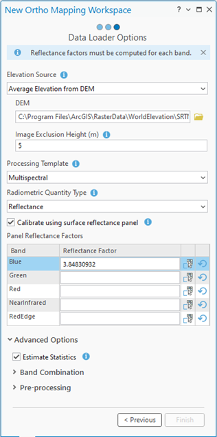

  14. На вкладке Опции загрузчика данных вы можете уточнить рабочую область данных БПЛА и выполнить дополнительную калибровку ваших изображений.
    1. Источник высот
      • Если у вас есть доступ к сети интернет, используйте сервис высот по умолчанию в параметре ЦМР и Средняя высота из ЦМР для опции Источник высот.
      • Если у вас нет доступа к интернету, укажите файл ЦМР, покрывающий область проекта и выберите Среднюю высоту для опции Источник высот.
      • Если у вас нет доступа к интернету или ЦМР, выберите опцию Постоянная высота в ниспадающем меню и введите значение высоты. Это используется только для обеспечения начальной оценки высоты полета для каждого изображения.
    2. Дополнительно настройте значение Высота исключения изображения. Изображения, у которых высота полета над землей меньше заданного значения, не будут включены в рабочую область.
    3. Выберите Шаблон рабочего процесса.
    4. Выберите Тип радиометрической величины.
      Чтобы выполнить количественный анализ ваших мультиспектральных изображений или получить индексы изображения, выберите Отражение. Необработанное значение яркости и Излучение являются подходящими опциями для отображения изображений.
    5. Если Тип радиометрической величины установлено на Отражение, и ваша коллекция изображений включает изображение панели калибровки отражения поверхности, отметьте отметку Калибровать с помощью панели отражения поверхности. Появляется таблица со списком диапазонов, а также диалоговое окно для вычисления коэффициента отражения для каждого диапазона.
      Опции загрузчика данных для калибровки коэффициента отражения

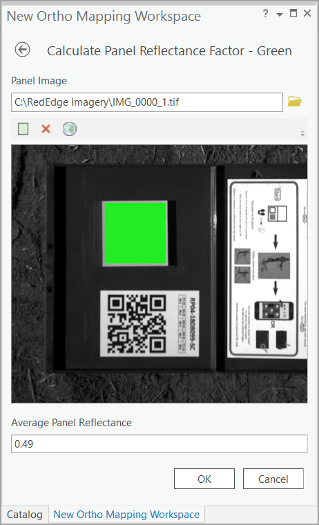

    6. Щелкните кнопку Вычислить Вычислить, чтобы открыть окно Вычислить коэффициент отражения панели.
    7. Щелкните кнопку обзора, перейдите к изображению панели отражающей способности поверхности и выберите его.
    8. Нажмите кнопку Нарисовать область для калибровки и щелкните на панели калибровки отражения, чтобы определить область панели на изображении.
      Чтобы определить коэффициент отражения для Среднее отражение панели, посетите страницу MicaSense panel reflectance и используйте ссылку электронной почты, чтобы получить значение отражения для вашей панели. Обязательно укажите серийный номер вашей панели, который указан вместе с QR-кодом на панели отражения.
    9. Введите предоставленное значение коэффициента отражения в текстовое окно Среднее отражение панели и щелкните OK. Повторите это для остальных каналов.
      Задать панель калибровки отражения
    10. Раскройте раздел Дополнительные опции, чтобы открыть дополнительные настройки.
    11. Дополнительно измените параметры Комбинации каналов, если хотите изменить порядок по умолчанию для комбинации каналов.
