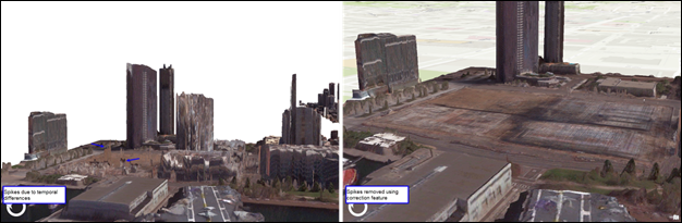

Редактирование ошибок в 2.5D или модели Mesh ЦММ
В 2.5D или модели Mesh ЦММ ошибки в основном находятся в горизонтальной плоскости или на горизонтальной поверхности. К распространенным ошибкам относятся пики, волнистые поверхности и плавающие объекты.

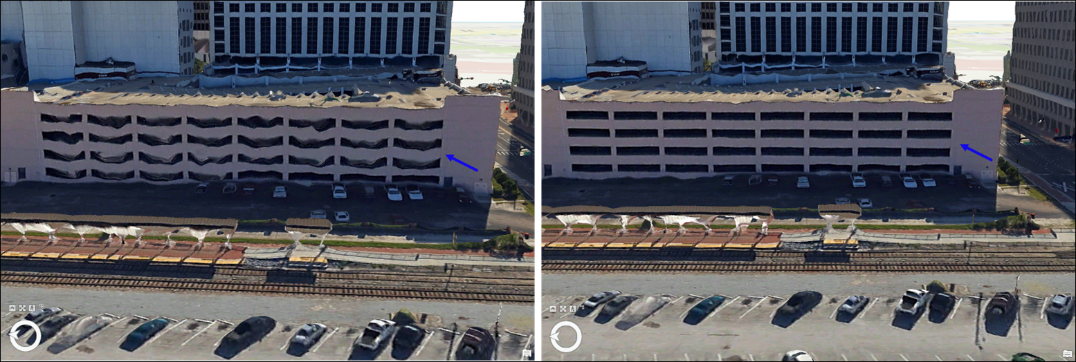

Редактирование ошибок в 3D модели Mesh
Используйте следующее руководство для исправления аномалий в 3D модели Mesh. Следующие шаги предполагают, что 3D модель Mesh уже была создана.

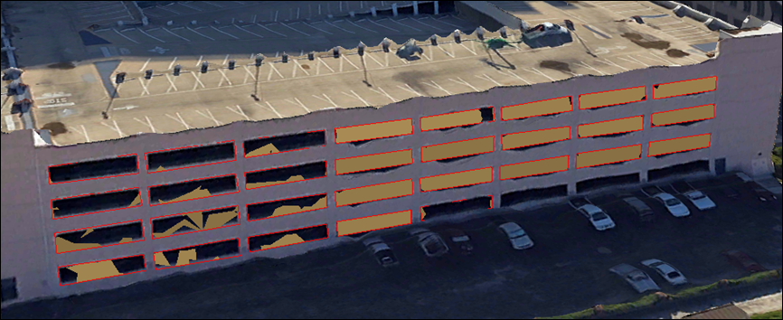

  4. Убедитесь, что выбран шаблон “Create 3D Geometry” Редактор мультипатчей.
  5. Начните обводить границу аномалии, которую необходимо исправить. По окончании нажмите F2. На вкладке Редактирование в группе Управление изменениями щелкните Сохранить, чтобы сохранить изменения.
    Примечание:
    После оцифровки первой точки и перехода ко второй линия может автоматически привязываться к вершине модели Mesh. Чтобы отключить замыкание во время оцифровки, нажмите клавишу пробела на клавиатуре.
  6. Оцифруйте столько областей, сколько считаете необходимым для достижения цели коррекции.
    Редактирование мультипатча
    Примечание:
    Каждый объект, подлежащий исправлению, должен быть собран отдельно. Например, на графике выше каждый оконный проем оцифрован как отдельный элемент, составляющий полигон-мультипатч, а не как весь фасад здания в одном полигоне.

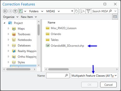

  3. Для параметра Объекты коррекции выберите полигон, созданный ранее, который определяет область для коррекции.
    Примечание:
    При переходе к диску для выбора 3D мультипатча вам может потребоваться изменить фильтр окна Объекты коррекции, чтобы увидеть мультипатч в Проводнике файлов.
    Перейти к объектам коррекции

  7. После завершения настройки в мастере нажмите Готово.
  8. После завершения обработки проверьте исправленную область на полноту.
