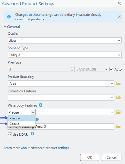

  2. Щелкните Публикация дополнительных настроек.
    Откроется диалоговое окно Дополнительные настройки продукта, в котором вы можете задать параметры, определяющие все создаваемые продукты Reality Mapping. Для подробного описания дополнительных параметров настройки продукта щелкните ссылку Более подробно о дополнительных настройках продукта внизу диалогового окна.
    Диалоговое окно Дополнительные настройки продукта для создания 3D-модели Mesh
    Настройки Качество и Тип сценария автоматически устанавливаются приложением и не должны изменяться для обеспечения оптимальной производительности и качества продукта. Однако если вы хотите создать продукт с уменьшенным разрешением, вы можете понизить параметр Качество. Дополнительные сведения о влиянии различных параметров Качества на создание продукта см. в разделе Общие дополнительные настройки выше.

  4. Чтобы задать векторный слой водных объектов, щелкните кнопку Обзор рядом с параметром Объекты водной поверхности.
    Примечание:
    Если в области проекта существуют водные объекты, такие как озера и реки, рекомендуется добавить предварительно созданный класс 3D-объектов, идентифицирующий эти области, используя настройку Объекты водной поверхности для гидрологического учета этих объектов в выходном продукте. Используйте стереоскопическую компиляцию в ArcGIS Image Analyst для создания векторного слоя 3D-объектов, который идентифицирует водные объекты. Это гарантирует отсутствие искажений изображения вокруг границ гидрологических объектов в выходных данных из-за различий в высоте между полученной цифровой моделью местности (ЦММ) и значениями высоты класса объектов.
    Водные объекты имеют две опции: Точно и Грубо. Используйте опцию Точно, когда добавляемый 3D-полигон точно определяет форму водных объектов в области проекта. Точные полигоны можно создать с помощью стереоскопической компиляции в ArcGIS Image Analyst. Точный полигон водного объекта может быть также получен от национальных картографических организаций, использующих политику открытых данных. Также, он может быть создан с использованием управляемой оцифровки в 2D с достоверными, ортотрансформированными снимками, полученным в аналогичный временной период, с использованием ЦМР.
    Используйте опцию Грубо, когда используется генерализованный 3D-полигон в качестве водного объекта. Генерализованне полигоны могут быть созданы с использованием управляемой оцифровки в 2D. Если для создания полигона (точного или грубого) используется управляемая оцифровка в 2D, его необходимо преобразовать в 3D (x,y,z), прежде чем использовать в качестве водного объекта. См. Введение в 2D и 3D объекты для получения дополнительной информации о преобразовании 2D-объектов в 3D. При использовании грубого водного объекта форма полигона должна соответствовать контурам водного объекта для достижения наилучших результатов.
    Опции Водных объектов

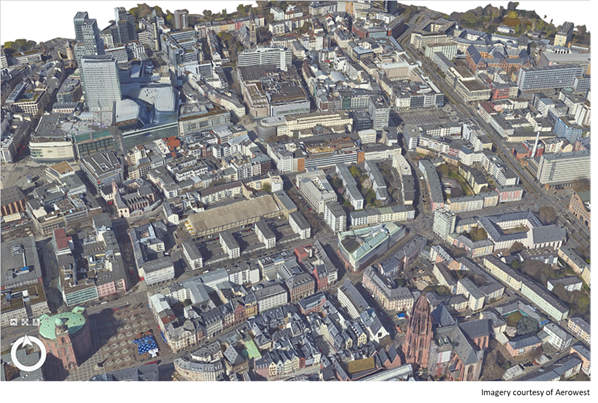

  2. Чтобы визуализировать созданную 3D-модель Mesh, щелкните правой кнопкой мыши файл 3D_Mesh.slpk в папке Mesh и в ниспадающем меню щелкните Добавить к новой > Локальная сцена.
    3D mesh с фасадами зданий
