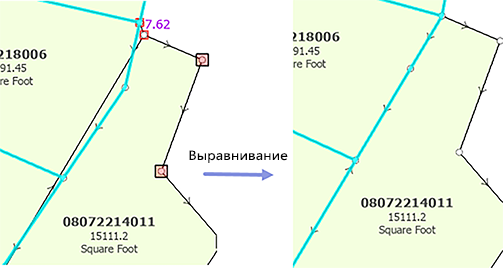

Выравнивание участков с помощью связей
Используйте инструмент Выровнять участки Выровнять объекты участков в группе Выравнивание на вкладке Рабочие процессы записей участков, чтобы подгонять точки выбранных участков к совпадающим точкам существующих смежных участков.
Инструмент Выровнять участки преобразует новые участки в окружающие границы или преобразует окружающие границы в местоположения новых участков. При выравнивании новых участков по окружающим границам выбираются новые участки. При выравнивании окружающих границ по положению новых участков, выборка переключается с новых участков на окружающие участки.
Участки преобразуются с помощью связей, которые добавляются и генерируются в указанном буфере выравнивания. Связи могут быть созданы между совпадающими точками выбранных участков и смежными участками, расположенными в пределах допуска выравнивания. Если связи между совпадающими точками не обнаружены, можно вручную добавить дополнительные связи.

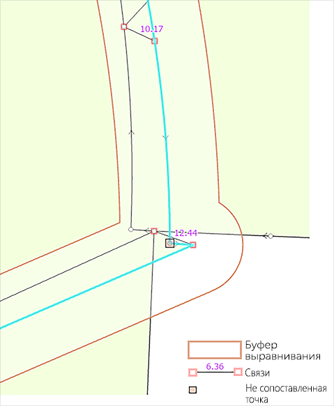

Связи выравнивания
Инструмент Выровнять участки преобразует участки с помощью метода преобразования Резинового листа (линейного).
Используйте допуск замыкания, чтобы избегать пробелов и перекрытий.
При создании связей, в зависимости от местоположения выравниваемого участка может получится, что часть связей автоматически не определяются. Эти связи можно добавить вручную перед выравниванием участков.
В других случаях несовпадающие точки могут образоваться, если совпадающих точек не найдено для смежных или выбранных участков. Это те точки, которые должны лежать на линиях смежных участков после выравнивания.
Несовпадающие точки могут привести к небольшим пробелам или перекрытиям после выравнивания. Эти пробелы или перекрытия могут быть устранены после выравнивания, с помощью допуска замыкания выравнивания. Этот допуск - расстояние, на котором несопоставленные точки находятся от выровненных границ.
