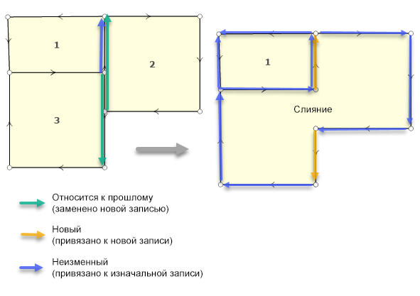

Объекты участков будут обновляться следующим образом:
  • Линии участков, которые больше не используются другими смежными участками, записываются как исторические. Часто это границы между соседними объединяемыми участками.
  • Линии участков, которые частично определяют объединяемые участки и используются другими соседними участками, будут записаны как исторические. Для объединенных участков будут созданы новые границы разделения.
  • Общие границы, которые не были изменены слиянием, остаются неизменными и связаны с исходной записью, которая их создала.
  • Если участки из разных типов участков объединяются, исходные объекты участков остаются текущими и неизменными. Объединенный участок добавляется в слой типа участка, выбранный на панели Слияние.
Слияние участков
Общие линии границ обновляются при слиянии участков 2 и 3.
