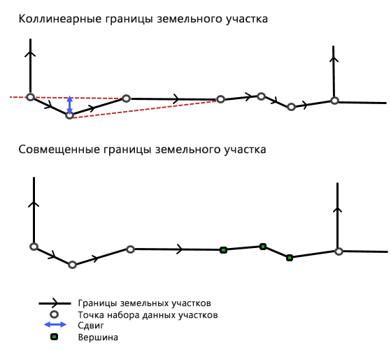

Иллюстрация
Иллюстрация инструмента Слияние коллинеарных границ участков
Линии участка слева не считаются коллинеарными, поскольку общие точки участка между ними смещены дальше от прямой линии, чем указанный допуск.
