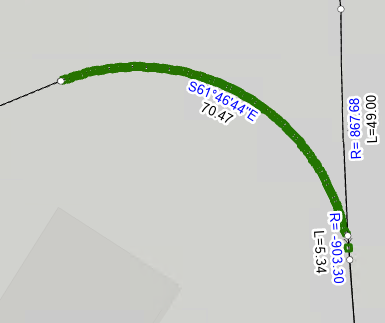

Вершины линий
Слой Вершины линий показывает линии из связанного слоя с вершинами. Это те же вершины, которые появляются при использовании инструмента Редактировать вершины , чтобы изменить вершины объектов. Однако в слое "Вершины линий" вершины обозначаются символами только в том случае, если они не встречаются в начальной или конечной точках привязанных линий.
Вы можете использовать слой Вершины линий для выявления дуговых сегментов, определенных линиями (уплотненные дуги). Уплотненные дуги состоят из серии небольших линейных сигментов, которые формируют единую дуговую линию.
Вершины на уплотненной дуге
Слой Вершины линий показывает вершины на уплотненных дугах.
Удалить вершины
Инструмент Упростить прямыми линиями и круглыми дугами можно использовать для сокращения количества линейных сегментов и числа вершин в полигональных и линейных объектах. Инструмент заменяет последовательные линейные или сегменты или ребра полигонов меньшим числом линейных сегментов или ребер. Уплотненные дуги можно заменить истинными кривыми.
Уплотненные дуги следует заменить истинными кривыми для улучшения производительности и процесса редактирования данных.
