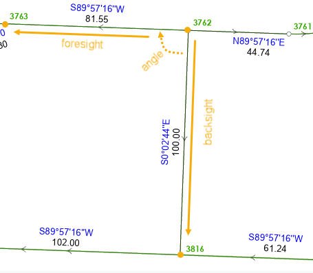

Набор направлений состоит из исходной точки (точка От), линии обратной засечки (базисной линии) и одной или нескольких линий прямой засечки.
Набор направлений
Наборы направлений и расстояния обрабатываются в уравнивании по методу наименьших квадратов следующим образом:
  • Углы, которые формируются набором направлений - это измерения, которые являются входными данными для механизма расчета по методу наименьших квадратов. Углы получаются из значения направления COGO линии обратной засечки и каждой из линий прямой засечки.
  • На представленном выше изображении точка 3762 является исходной точкой набора направлений. Направлением обратной засечки (базисным) является линия из точки 3762 к точке 3186. Направлением прямой засечки является линия из точки 3762 к точке 3763.
  • В уравнивании по методу наименьших квадратов углы уравниваются и применяются к направлению прямой засечки, чтобы получить уравненное направление прямой засечки для линий. Уравнивание по методу наименьших квадратов возвращает уравненные направления и расстояния для линии прямой засечки.
  • Если направления для линий прямой или обратной видимости указывают в противоположные стороны, они будут обращены для набора направлений.
  • Когда точка в наборе данных участков имеет несколько соединяющихся с ней линий, и эти линии принадлежат отдельным (смежным или перекрывающимся) записям, для каждого набора линий в каждой записи формируется отдельный набор направлений. Группировка линий наборов направлений по записи, к которой они принадлежат, учитывает возможность использования разных базисных направлений (поворотов) для разных записей.
