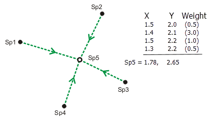

Координаты новой точки могут быть однозначно рассчитаны по азимуту и расстоянию от существующей точки. Однако полагаться только на результаты одного набора координат рискованно, поскольку невозможно определить, верны ли измерения, определяющие эти координаты. Координаты, вычисленные по измерениям от других существующих точек, можно сравнить с координатами, вычисленными по первому набору измерений. Как правило, чем больше измерений определяют одну точку, тем надежнее ее координаты и тем больше вероятность обнаружения ошибочных измерений. Дополнительные измерения одних и тех же объектов называются избыточными измерениями.
Все измерения содержат некоторую погрешность. Избыточные измерения приведут к получению немного различных координат одной и той же точки. Поскольку у точки может быть только одно местоположение, координаты наилучшей оценки точки могут быть получены путем вычисления средневзвешенного значения избыточных измерений, причем вес определяется точностью измерения. Чем выше точность измерения, тем больше его вес и тем большее влияние оно окажет на вычисление координат наилучшей оценки точки.
Взвешенные измерения
Координаты точки Sp5 вычислены методом взвешенного среднего.
Несмотря на то, что возможен расчет взвешенного среднего для вычисления положения одной точки, такой подход не является эффективным при расчете координат для множества точек в сети, такой как данные участков. Алгоритм уравнивания по методу наименьших квадратов обеспечивает наиболее эффективный инструмент для вычисления координат в взвешенной сети измерений.
