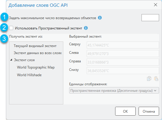

Диалоговое окно Добавить слои OGC API
Когда вы добавляете слой объектов OGC API на карту, используя подключение к серверу OGC API или элемент OGCFeatureServer на вкладке Портал на панели Каталог, появляется диалоговое окно Добавить слои OGC API. Это диалоговое окно позволяет ограничить количество объектов, открываемых на карте, указав экстент или задав максимальное количество объектов, добавляемых на карту. Возможность ограничивать число объектов, добавляемых на карту, может быть полезна для повышения производительности в случаях, когда наборы данных очень большие. Эти свойства также можно изменять в диалоговом окне Свойства слоя объектов OGC.
Диалоговое окно Добавить слой OGC API
  1. Задать максимальное число возвращаемых объектов — чтобы задать максимальное количество возвращаемых объектов для слоя, можно указать значение в текстовом поле Задать максимальное число возвращаемых объектов. Если значение не задано, будут возвращены все объекты. Если экстент также используется для ограничения возвращаемых объектов, то максимальное количество возвращаемых объектов будет применяться к объектам, возвращаемым в пределах установленного экстента. Задание максимального количества объектов применяется только когда слой открыт в режиме моментального снимка.
  2. Использовать пространственный экстент — выберите, чтобы ограничить объекты, указав область интереса (пространственный экстент).
    • Отмечено — ограничить объекты, добавляемые на карту, указав нужный экстент. Сервис OGC API Features должен поддерживать параметр bbox, чтобы использовать эту функциональность. Укажите экстент для использования в параметре Выбранный экстент.
    • Не отмечено — не ограничивать пространственно объекты, добавляемые на карту. Используется по умолчанию.
  3. Выбранный экстент — установите пользовательский экстент, который будет использоваться для ограничения данных, добавляемых на карту. Можно ввести координаты вручную или взять значения экстента из текущего видимого экстента, экстента данных во всех слоях, экстента конкретного слоя. Когда экстент введен, ArcGIS Pro будет отправлять значения экстента, используя параметр bbox, с каждым запросом на сервер. ArcGIS Pro зависит от ответа сервера для возвращения корректных объектов внутри отправленного bbox, поэтому сервис должен поддерживать параметр bbox в соответствии со спецификацией Объектов OGC API.
Необходимо учитывать следующее:
  • Для слоев, добавленных через соединение с сервером API OGC, по умолчанию объекты в слое не будут ограничены экстентом или максимальным возвращаемым числом. Это означает, что все объекты будут добавлены.
  • Для слоев, добавленных через вкладку Портал, максимального число возвращаемых объектов может быть установлено таким образом, чтобы оно отражало ограничение сервиса по умолчанию. Чтобы снять ограничение, можете удалить предварительно заполненное значение.
  • Если одновременно выбрано и добавлено на карту несколько слоев, значения, заданные для этого диалогового окна, будут применены ко всем выбранным слоям.
