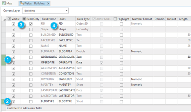

Работа с шейп-файлами в виде Поля
Вид Поля может использоваться для добавления и удаления полей, просмотра свойств полей или изменения свойств слоя для шейп-файлов. См. Использование вида Поля для получения более подробной информации о виде Поля.
Ниже представлены примеры некоторых стандартных задач редактирования, которые вы можете выполнять в виде Поля. В данном случае, изменения были внесены в слой шейп-файла с именем Building.
  1. Удаление ненужных полей.
  2. Добавьте новое поле с именем BLDGTYPE.
  3. Измените свойства слоя в поле: видимость, режим только для чтения или псевдоним.
  4. Некоторые свойства поля доступны только для чтения и неактивны, например Field Name.
Пример операций, выполняемых с шейп-файлом в виде Поля.
