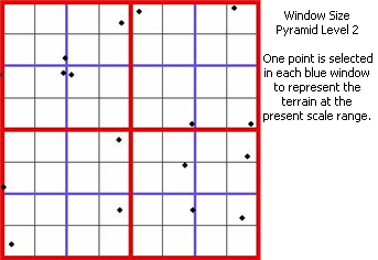

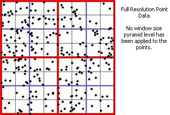

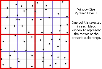

Пирамидные слои типа Размер окна
Разрешение в уровне пирамидных слоёв устанавливается по размеру окна. Тип пирамидных слоёв Размер окна прореживает точки для каждого уровня пирамидных слоёв, разделяя все данные на равные участки (по размерам окна) и выбирая из них, в качестве представителя, одну или две точки.
Выбор точек для каждого окна основывается на одном из следующих критериев:
  • Точка с минимальным значением Z
  • Точка с максимальным значением Z
  • Две точки для захвата минимального и максимального Z-значений
  • Точка с Z-значением, приближенным к среднему
Разрешение в уровне пирамидных слоёв устанавливается по размеру окна. Это длина стороны для каждой квадратной области, определяющая подразделение. Уровни пирамидных слоёв с грубой детализацией задаются большими размерами окна. Из-за больших размеров окна области источники точек значительно сокращаются. Так как из каждой области выбираются только одна-две точки, это приводит к прореживанию и обобщению данных. Уровни пирамидных слоёв лучшего разрешения используют маленькие размеры окна. Размеры окна маленькие, а значит на большее количество областей разбивается карта, больше точек выбирается, есть минимальное прореживание и максимальная детализация.
Как и пирамидные слои Z-допуска, пирамидные слои Размера окна являются интегрирующими. Точки уровня пирамидных слоев – это сумма всех точек, выбранных из более грубых по детализации уровней плюс дополнительный набор точек, уникальных для текущего уровня. Интегрирующие пирамидные слои удобны для хранения, так как для каждого уровня пирамидных слоев не требуется снова разделять и полностью копировать данные. На изображениях ниже показано, как выбираются точки в каждом окне.
Полное разрешение
Уровень 1
Уровень 2
Уровень 3
