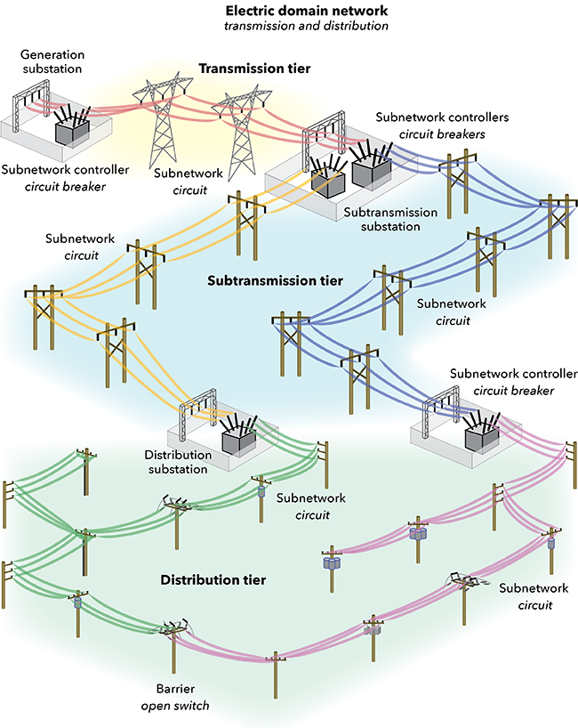

Инженерная сеть содержит структуру, которая соответствует организации электрической, газовой, водопроводной сети или сети ливневой канализации. Упрощенный пример ниже показывает организацию электрической сети с различными уровнями диапазонов напряжения. Структура инженерной сети включает уровни для общих диапазонов напряжения, подсети для цепей и контроллеры подсети для начальной точки каждой подсети. Подсети заканчиваются либо в конечной точке линии, либо барьером, который может моделировать текущий статус открытия или закрытия переключателя или заглушки.
