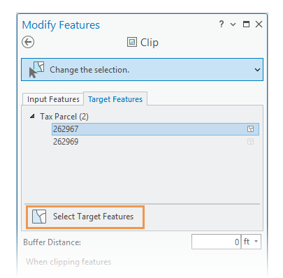

  4. Снимите отметку для Вырезать все доступные для редактирования объекты в нижней части панели.
    На панели появятся вкладки Входные объекты и Целевые объекты.
     ![Вырезать целевые объекты](images/ClipSelectTargetFeatures-1B029.png)
  5. Перейдите на вкладку Входные объекты и выберите объекты, которые будут использоваться для вырезания целевых объектов.
    Выбранные объекты отображаются во вкладке Входные объекты и выделяются на карте пунктирными границами и штриховыми линиями.
    Чтобы изменить выбранный входной объект на целевой объект, щелкните на нем правой кнопкой и выберите Переместить в целевые.

  1. Перейдите на вкладку Целевые объекты и выберите объекты, которые будут вырезаны входными объектами.
    В качестве альтернативы, если входные объекты уже выбраны, щелкните инструмент Выбрать целевые объекты , чтобы выбрать все редактируемые и видимые объекты, которые перекрывают входные объекты. Этот инструмент отображается в нижней части окна выборки и доступен, только если объекты в данный момент выбраны на вкладке Входные объекты.
    Выбранные объекты отображаются во вкладке Целевые объекты и выделяются на карте пунктирными границами и штриховыми линиями.
    Чтобы изменить выбранный целевой объект на входной объект, щелкните на нем правой кнопкой и выберите Переместить во входные.
    Чтобы получить более точную выборку, щелкните объект правой кнопкой мыши в виде выборки и выберите Снять выборку или Выбрать только это .
