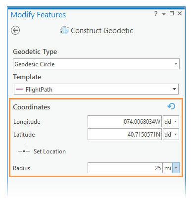

  8. Если вы настроили инструмент на создание геодезического объекта Геодезическая окружность, выполните следующие действия:
    1. В разделе Координаты выберите формат единиц измерения и введите значение координат для каждого параметра координат.
      Кроме того, можно нажать кнопку Задать местоположение и щелкнуть карту, чтобы указать координаты с помощью курсора.
    2. Щелкните поле Радиус, выберите формат единиц измерения и введите значение радиуса.
    Чтобы сбросить значения, нажмите кнопку Сбросить .
    Построить геодезическую окружность
    Формат единиц измерения определяет параметры, отображаемые на панели.

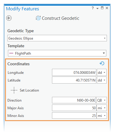

  9. Если вы настроили инструмент на создание геодезического объекта Геодезический эллипс, выполните следующие действия:
    2. Щелкните поле Направление, выберите формат единиц измерения и введите значение направления.
    3. Щелкните поле Большая ось, выберите формат единиц измерения и введите числовое значение расстояния.
    4. Щелкните поле Малая ось, выберите формат единиц измерения и введите числовое значение расстояния.
    Построить геодезический эллипс
