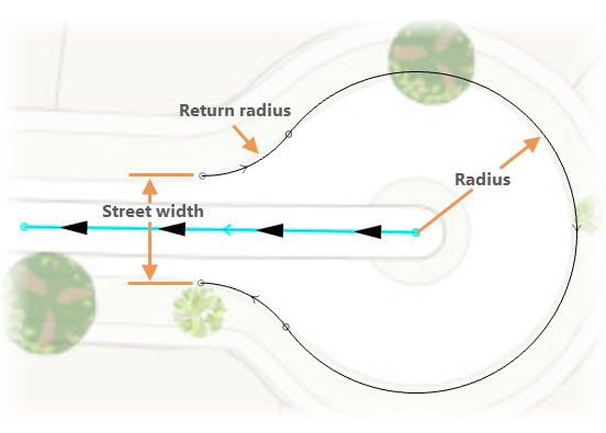

На панели Изменить объекты инструмент Тупик Тупик создает геометрию тупика, которая выравнивается с выбранным линейным объектом, представляющим центральную линию дороги. Вы указываете ширину улицы, значение радиуса для тупика и значение радиуса для двух кривых возврата.
Вы можете выбрать прямую или изогнутую линию объектов. Выбор осевой линии с поворотом на 90 градусов создает асимметричный тупик. Обратные (или реверсивные) кривые заканчивают оба конца главной дуги на указанной ширине улицы.

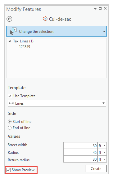

  5. Показать инструмент и включить предварительный просмотр.
    1. На панели разверните COGO и щелкните Тупик .
    2. Отметьте Предварительный просмотр.
      Инструмент Тупик

  7. Чтобы создать тупик в слое, отличном от слоя выбранных объектов, выполните следующее:
    1. Отметьте Использовать шаблон.
    2. Щелкните стрелку ниспадающего меню и выберите шаблон объекта.
  8. Выберите конец выбранного линейного объекта, в котором вы хотите создать тупик.
    • Начало линии – создает тупик в первой вершине.
    • Конец линии – создает тупик в последней вершине.
  9. Укажите ширину и радиальные параметры для тупика.
    • Ширина улицы – дистанция, на которой заканчиваются оба конца основной дуги.
    • Радиус – главная дуга тупика.
    • Обратный радиус – Возвратные кривые, которые заканчивают оба конца главной дуги на ширине улицы.
  10. Щелкните Создать.
