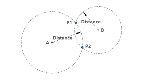

На следующей диаграмме показано, как инструмент находит и выделяет точки пересечения двух расстояний, обозначенных как P1 и P2, измеренных от двух известных точек, обозначенных как A и B:
Диаграмма, показывающая Расстояние Расстояние
На диаграмме показаны точки пересечения P1 и P2, измеренные от исходных точек в местоположениях A и B.
