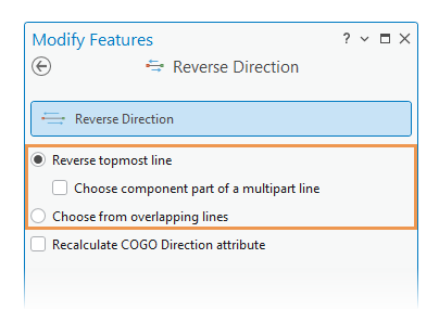

  4. Выберите один из следующих режимов:
    Обратить самую верхнюю линию
    Переворачивает самую верхнюю линию и игнорирует пересекающиеся с ней линейные объекты.
    Выбрать из перекрывающихся линий
    Щелкните перекрывающиеся линейные объекты, выберите один из них во всплывающем списке и переверните его.
    Примечание:
    Во всплывающем окне отображаются объекты, использующие текущую настройку свойств слоя поля отображения.
    Режимы инструмента Обратить направление
  5. Включите или выключите опцию Выбрать часть составной линии.
    Отмечено
    Щелкайте и переверните части составных линейных объектов.
    Не отмечено
    Щелкните составной линейный объект и переверните все его части.
    Эта опция доступна только в том случае, если включена опция Обратить самую верхнюю линию.
