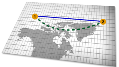

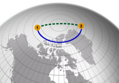

Декарта или геодезическая траектория камеры
Логика траектории камеры между ключевыми кадрами, также называемого переходом, обрабатывается по формуле, которая управляет положением и скоростью. Траектория камеры может следовать по Декартову или геодезическому маршруту. Декартов путь – это курс, проложенный по плоской, прямоугольной карте. Геодезический основан на сферическом глобусе. Все новым ключевым кадрам по умолчанию присваивается Декартов путь. Если у вас есть траектория ключевых кадров камеры, которая не соответствует ожидаемой, это можно исправить с помощью панели Свойства анимации. Эффекты Декартова и геодезического маршрутов лучше всего выражены на полюсах. Например, самолету потребуется геодезическая траектория для перелета по прямой над северным полюсом.
На рисунках ниже можно сравнить отличия траекторий при использовании глобальных видов и карт или локальных сцен. Пунктирная линия отображает геодезический путь, сплошная – Декартов.
Декартов и геодезический пути в глобальном виде
Декартов и геодезический пути в локальном виде сцены или карты
