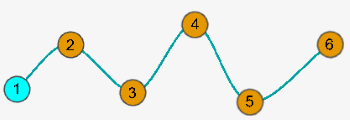

Исправлено
Переход между кадрами фиксированного типа обеспечивает плавный и постепенный переход между текущим и предыдущим кадрами. Фиксированные кривые (типа сплайн) описывают движения, похожие на дуги или букву S. При использовании фиксированного типа перехода камера произведет плавное перемещение по траектории облета. Это стандартный тип перехода между кадрами в навигации камеры.
Фиксированный переход
Создает плавный полет камеры на основе траектории по кривой с фиксированным типом перехода между кадрами.

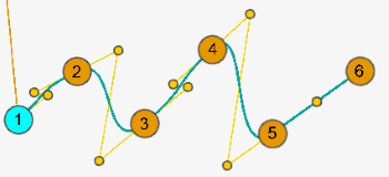

Настраиваемый
Переход между кадрами настраиваемого типа создает траекторию с настраиваемым плавным переходом между текущим и предыдущим кадрами. Этот тип перехода использует математическую логику параметрических кривых. Для определения формы кривой используются опорные точки.
Настраиваемый переход
Создайте путь с настраиваемыми плавными поворотами с помощью настраиваемого типа перехода.

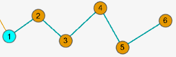

Линейная
Ключевой кадр с линейным переходом создает прямую линию между ним и предыдущим кадром. Линейные кривые описывают движения в форме зигзага или буквы Z. При использовании линейного типа перехода камеры траектория полета будет описывать линию с изломами, что может быть удобно при перемещении камеры по прямой, например, по улицам города. Линейный – тип перехода по умолчанию для свойств слоя. Он может применяться для изменения состояния видимости слоя, чтобы показать эффект появления и исчезания.
Линейный переход
Создает траекторию камеры по прямой на основе линейного типа перехода между кадрами.

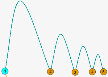

Скачок
Переход между кадрами скачками создает дугу между текущим и предыдущим кадром. Движение камеры по траектории между кадрами напоминает вертикальный прыжок или скачок. Когда последовательные кадры создаются на основе перехода скачками, траектория полета по вертикальной дуге хорошо подходит для тура между точками интереса (например, скачок из одного города в другой).
Переход скачком
Создает тур, между кадрами которого используется переход скачкообразного типа.

Некоторые типы переходов позволяют настроить, как будет вычислена траектория. Например, высоту скачка, или место, в котором будет выполнено переключение камеры в процессе пошагового перехода. Включите отображение траектории и ключевых кадров и настройте перспективу вида, в особенности, если вы работаете в сцене. На панели Свойства анимации на вкладке Ключевой кадр настройте бегунок перехода для выбранного ключевого кадра. Например, если у вас есть четыре ключевых кадра, и вы хотите настроить высоту скачка между третьим и четвертым кадрами, вам необходимо выбрать четвертый кадр. Вы увидите четвертый кадр, а траектория между третьим и четвертым кадром будет подсвечена. Подумайте о том, как кадр туда попадает, а не о том, как он переключается. Траектория прыжка будет динамически обновлять свою форму в виде при перемещении бегунка.
