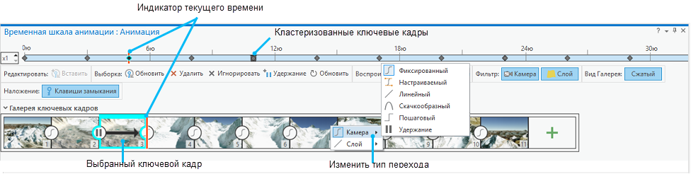

На изображении ниже показана панель Временная шкала анимации с элементом управления временной шкалы в виде синей горизонтальной полосы с символами ключевых кадров (включая кластер), дополнительными кнопками управления в середине и образцами галереи ключевых кадров внизу. На изображении ниже также показано, где находится текущее время, выбранный ключевой кадр, удерживаемый ключевой кадр, и как изменить тип перехода ключевого кадра. Панель Временная шкала анимации является интерактивной и имеет контекстные меню и выбор ключевых кадров, чтобы вы могли получить доступ к возможностям редактирования.

Чтобы выбрать ключевой кадр, щелкните по нему один раз. Дважды щелкните ключевой кадр, чтобы приблизиться к нему. У каждого кадра есть контекстное меню, в случае если вам удобнее выполнять команды с помощью щелчка правой кнопкой по кадру.
Элемент управления Временная шкала
Вдоль временной шкалы можно увидеть точные значения времени между кадрами, так что есть возможность представить, как кадры будут выглядеть при воспроизведении и экспорте в видеофайл. Изменение расстояния между кадрами влияет на скорость воспроизведения. Есть следующие возможности работы с временной шкалой:
  • Визуализировать временные промежутки.
  • Перетащить ключевые кадры, чтобы изменить их порядок.
  • Щелкните правой кнопкой кластер кадров, чтобы развернуть его и работать со сгруппированными кадрами.
  • Щелкнуть правой кнопкой кадр для доступа к дополнительным командам редактирования и воспроизведения.
  • Перетащить индикатор текущего времени для его изменения.
  • Работать с выбранным ключевым кадром или группой кадров для выполнения редактирования.
Галерея ключевых кадров
Галерея применяется для показа и редактирования анимации и удобной работы с выбранными кадрами. Если кадр выбран в галерее, его контур выглядит как элемент мозаики, отображающий, как каждый кадр и переход соединяются для формирования анимации. Кадр и соответствующий тип перехода (размещенный перед каждым кадром) хранятся вместе. Существуют следующие возможности работы с галереей:
  • Изменить порядок ключевых кадров путем их перетаскивания.
  • Изменить тип перехода для ключевого кадра, щелкнув расположенный на кадре символ перехода.
  • Посмотреть, где появляется удержание ключевого кадра. Такие кадры отмечены стрелкой, означающей, что свойства удерживаются, и их анимация приостанавливается.

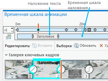

Временная шкала наложения
Если анимация содержит экранные наложения текста, изображений и геометрии, на панели Временная шкала анимации появляется дополнительная временная шкала наложения. Она появляется только в случае, если в анимации есть наложения.
Временная шкала наложений для анимации
При работе с временной шкалой наложения доступны следующие возможности:
  • Перетащить наложение вдоль временной шкалы для изменения времени его появления.
  • Перетащить узел первого или последнего ключевого кадра на наложение для настройки длительности.
  • Щелкнуть Следующее наложение , чтобы выбрать следующее наложение анимации. Это позволит вам перемещаться по всем наложениям, а не только по видимым в настоящий момент.
  • Редактировать свойства выбранного наложения. Свойства можно редактировать в группе Наложение на вкладке Анимацияили на вкладке Наложение на панели Свойства анимации.
