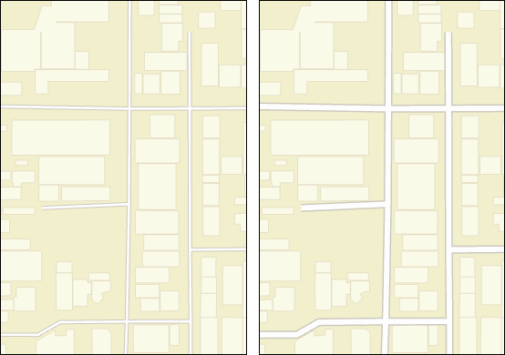

Типичным примером является настройка размера (ширины) линейного символа, используемого для отображения улиц. На первом, меньшем изображении ниже показана ширина линейного символа для улиц, размер которых соответствует размерам зданий в небольших масштабах (уменьшено). На следующих более крупных изображениях показаны те же данные в увеличенном масштабе (при приближении). Если ширина линейного символа не меняется при изменении масштаба, как на изображении слева, улицы выглядят неестественно узкими по сравнению со зданиями и другими близлежащими объектами. В меньших масштабах улицы должны быть достаточно узкими, чтобы не препятствовать отображению других, более важных, объектов, но все же отражать плотность города. На увеличенном изображении справа показаны те же данные и символы в том же масштабе, но теперь ширина улиц изменяется динамически, чтобы их можно было увеличить для более крупного масштаба.
Здания и улицы в масштабе 1: 12 000
В относительно мелком масштабе (1: 12 000) ширина улиц соответствует размерам строений.
Сравнение зданий и улиц в соотношении 1:4 000 с вариацией размеров справа
В большем масштабе (1:4 000) ширина улиц слишком узкая относительно зданий (слева), если не применять переменные размеры (справа).

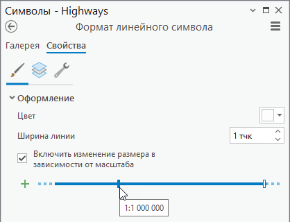

Изучение управления бегунком масштабирования
Вы настраиваете размер на основе масштаба, используя бегунок управления масштабом в режиме Формат символа на панели Символы
Бегунок отображает весь диапазон масштабов, от бесконечно малого (бесконечно далеко) в крайней левой точке бегунка до самого крупного масштаба (максимально близко) в крайней правой точке бегунка. В толстой темной части бегунка отображается диапазон видимых масштабов класса символов. Это зависит как от диапазона масштаба класса символов, так и от диапазона масштаба всего слоя. Более тонкие части бегунка отображают масштабы, выходящие за пределы диапазона видимых масштабов. Если диапазон видимых масштабов не ограничен определенными масштабами для соответствующего класса пространственных объектов, то весь бегунок представляет собой толстую темную линию.
Основные свойства линейного символа с включенным масштабированием размера отображаются на панели Символы.
По всей длине бегунка масштабов расположены маленькие вертикальные прямоугольники, обозначающие деления масштаба, конкретные масштабы в пределах диапазона масштабов. Наведите курсор на деление, чтобы увидеть его значение масштаба. Эти значения масштаба определяются масштабами, заданными для карты. См. раздел Масштабы карты и свойства масштабов, чтобы настроить список масштабов карты.
Для каждого деления масштаба можно установить разный размер символа, чтобы изменять его для разных масштабов в диапазоне. Размер между делениями рассчитывается линейно в зависимости от значений. Показано как минимум два деления (ступени) масштаба, но вы можете добавить больше. Щелкните-перетащите курсор вдоль бегунка, чтобы изменить масштаб, указанный во всплывающей подсказке.
Чтобы задать размер деления, щелкните по его прямоугольнику. Выбранное деление сплошное, а невыбранные - полые. Выбрав деление, задайте размер символа в соответствии с этим масштабом. Повторите для дополнительных масштабов.
Для простого линейного изменения размеров в диапазоне видимых масштабов можно определить размеры символов только в самом маленьком и самом большом масштабах, соответственно. Размер изменяется линейно между соседними делениями. Для получения нелинейной прогрессии в диапазоне видимых масштабов добавьте дополнительные промежуточные деления вдоль бегунка, чтобы настроить размер символа при этих масштабах.

  4. На вкладке Свойства, вкладке Символ , отметьте Включить изменение размера в зависимости от масштаба.
    Появится бегунок, представляющий весь диапазон масштабов, от бесконечно малого масштаба (бесконечно далеко) в крайней левой точке бегунка до самого крупного масштаба (максимально близко) в крайней правой точке бегунка. Прямоугольники обозначают деления масштабирования при определенных значениях масштаба карты.
  5. Наведите курсор на деление масштаба, чтобы увидеть его значение. Щелкните на деление масштаба, чтобы выбрать его.
    1. При желании можно щелкнуть-перетащить бегунок, чтобы установить его на другое значение масштаба.
    2. Чтобы добавить дополнительные деления масштаба, щелкните по пустой части бегунка или щелкните кнопку Добавить деление размера .
    Выбранное деление масштаба представляет собой сплошной прямоугольник. Невыбранные деления масштаба представляются полыми прямоугольниками. Размер точечного символа линейно зависит линейно изменяется между делениями.
  6. Выбрав деление масштаба, задайте Размер (точечные символы), Ширину линии (линейные символы) или Ширину контура (полигональные символы). Как правило, символы большего размера используются для более крупных масштабов (с большим приближением). Повторите это для других делений масштаба.
