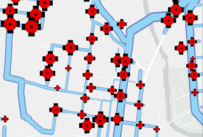

Пример простых символов разного размера
Символы пожарного гидранта и водопровода различаются по размеру и ширине, соответственно, чтобы показать расход гидранта и диаметр водопровода.
