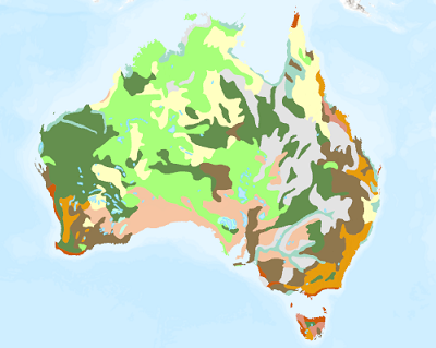

На карте Австралии типы почв показаны разными цветами
Слой полиг^^^ональных объектов показан с использованием символов уникальных значений для классификации типов почв по классам символов с уникальным цветом.
